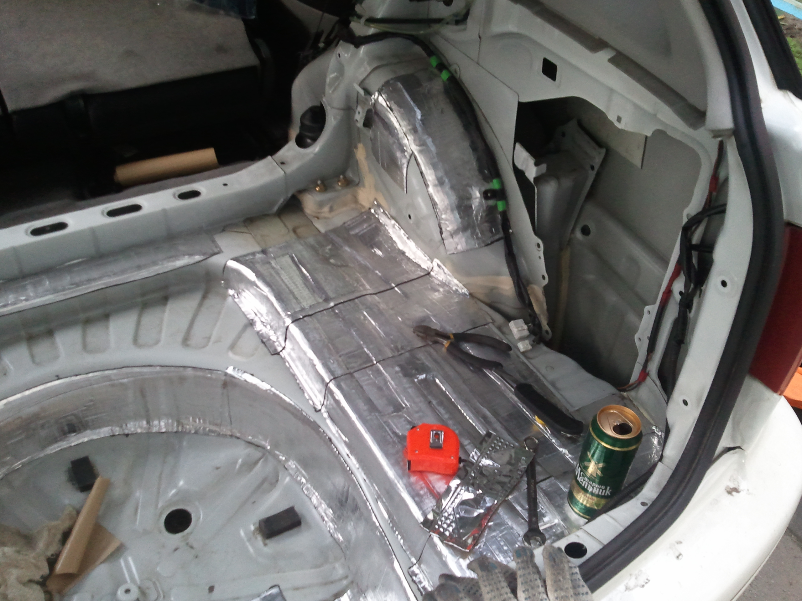

Я тоже закатываюсь шумовиброизоляцией.
Позавчера вернулся из Тюмени и понял что шумка просто необходима.
20130729_193002.jpg [ 1.57 МБ | Просмотров: 2149 ]
20130729_193033.jpg [ 1.63 МБ | Просмотров: 2149 ]
20130729_203840.jpg [ 1.62 МБ | Просмотров: 2149 ]
