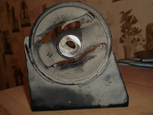

Вообщем была авария, врезался в столб, и днищем по бардюру машина пробороздила. Всё было сделано, но после аварии появилась вибрация на холостом ходу, когда коробка стоит в режиме P и R. На беглом просмотре я понял, что скорей всего из-за передней подушки - кожух был смят полностью, да и она малость наискосок стояла, еле заметно. Сегодня всё поменял, самое сложное было - открутить кожус снизу, так как там болтам кранты пришли, шляпки срезались :) Но еле выкрутил, подкамкратил движок, поменял, всё встало на свои места.
Но есть и печальная сторона моей истории: вибрация осталась. Хотя на P она стало ощутимо поменьше, но вот на R также. Что дальше делать и не знаю ребята. Жду вашего мнения.
Изображение Изображение

Правая подушка двигателя, ну еще проверить не уперлась ли в кузов выхлопная система.

Вообщем пришёл к выводу, что это левая. Поставил ручник, включил заднюю. Пошёл смотреть - ну вот видно, что она конкретно дрожит. Но она самая дорогая выходит сучка! 2 800 на ексисте самя дешёвая. Надеюсь что она. Поменял самую поврежденную на внешний вид, оказалась не она :)
Ещё местные умельцы с какого СТО говорили, что возможно дросельный узел при ударе повредился, но эту версию я сразу отметнул.
Вообщем всё надо делать самому, если хочешь узнать причину.

Левая же на коробке стоит, вибрация обычно из-за правой гелевой.

Да, я про гелевую и говорил. Если стоять у капота, она слева :)
Подумали об одном, но не поняли друг друга. Гелевая самая дорогая собака))
Я так заранее приглянулся, её же полегче будет снимать?

я под гелевую подложил две шайбы(между опорой на блоке Г-ОБРАЗНОЙ и подушкой) и все ок

garag03 какие ты шайбы положил?

с максидома самые большие(они еще в аккурат подходят на подвеску 32 кузова-где стабилизатор в рычаг входит-там шайбы выгибает иногда)могу сегодня вечером фото выложить(цель была проста -был бряк(особенно когда трогаешься-полазив понял что мотор наклоняет в сторону торпеды и начинает бряк о подрамник -натянул мотор передней подушкой не помогло,решил-шайбы,и помогло-езжу месяца три точно)

Посмотри кронштейн передней опоры. У меня была подобная проблема. Решилась только когда все поправили под 90 градусов, найти его на разборке не представляется возможным, по крайней мере в мск. Всю дорогу покупал от 1zz, но видно от других моделей авто

сори за задержку (шнур юсб на телефон крякнул)вот фото
Комментарий к файлу: шайбы 2 шт (можно 4-лиш бы болта хватило)
