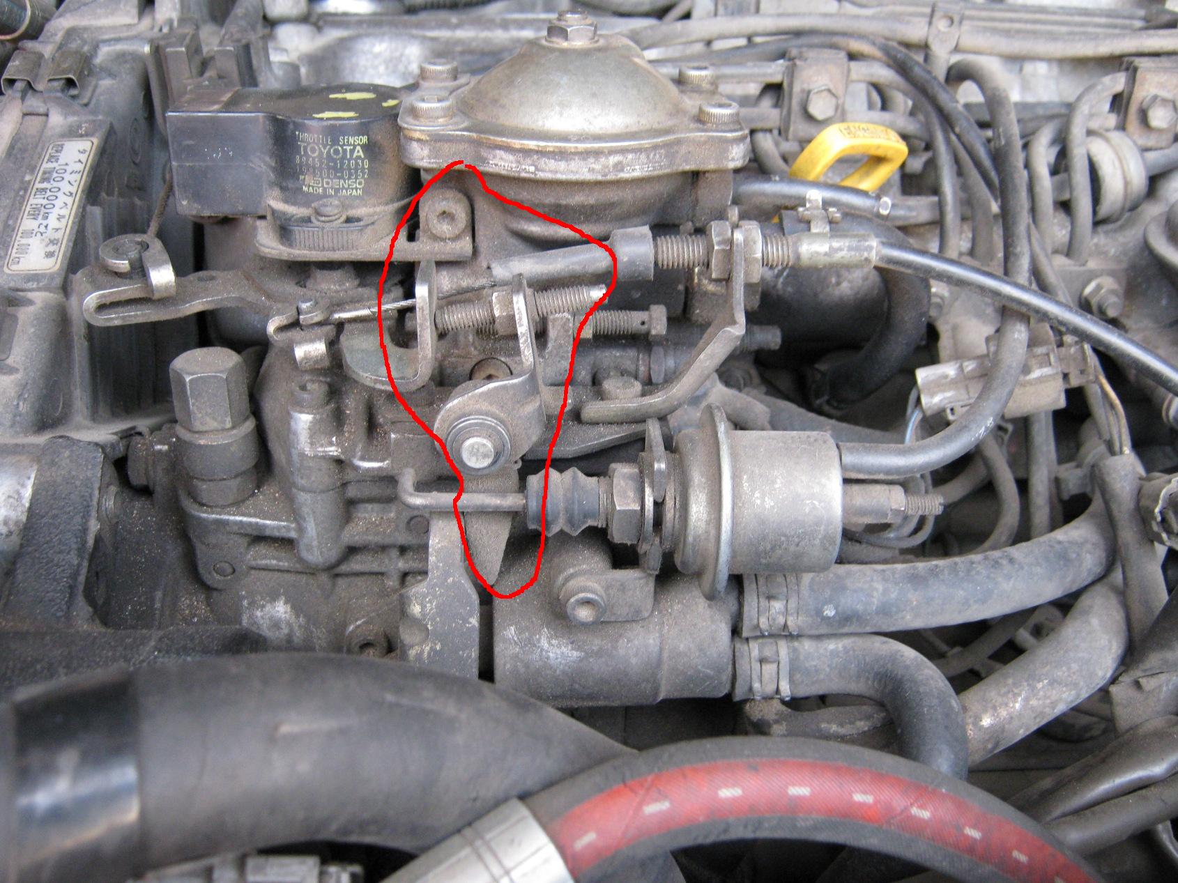

Че это за узел и почему иногда этот рычаг при заглушенном двигателе давит на трос акпп, вытягивая его из автомата, а иногда не давит при заглушенном, из-за порванного пыльника троса не могу по правилам выставить кикдаун, но суть не в этом, а втом что натяжение акпп троса постоянно меняется как не регулируй
IMG_0078.JPG [ 297.29 КБ | Просмотров: 3267 ]

Это автомат прогрева двигателя,при не рабочей температуре он давит на тягу тем самым увеличивает обороты,также при включение А/С.
