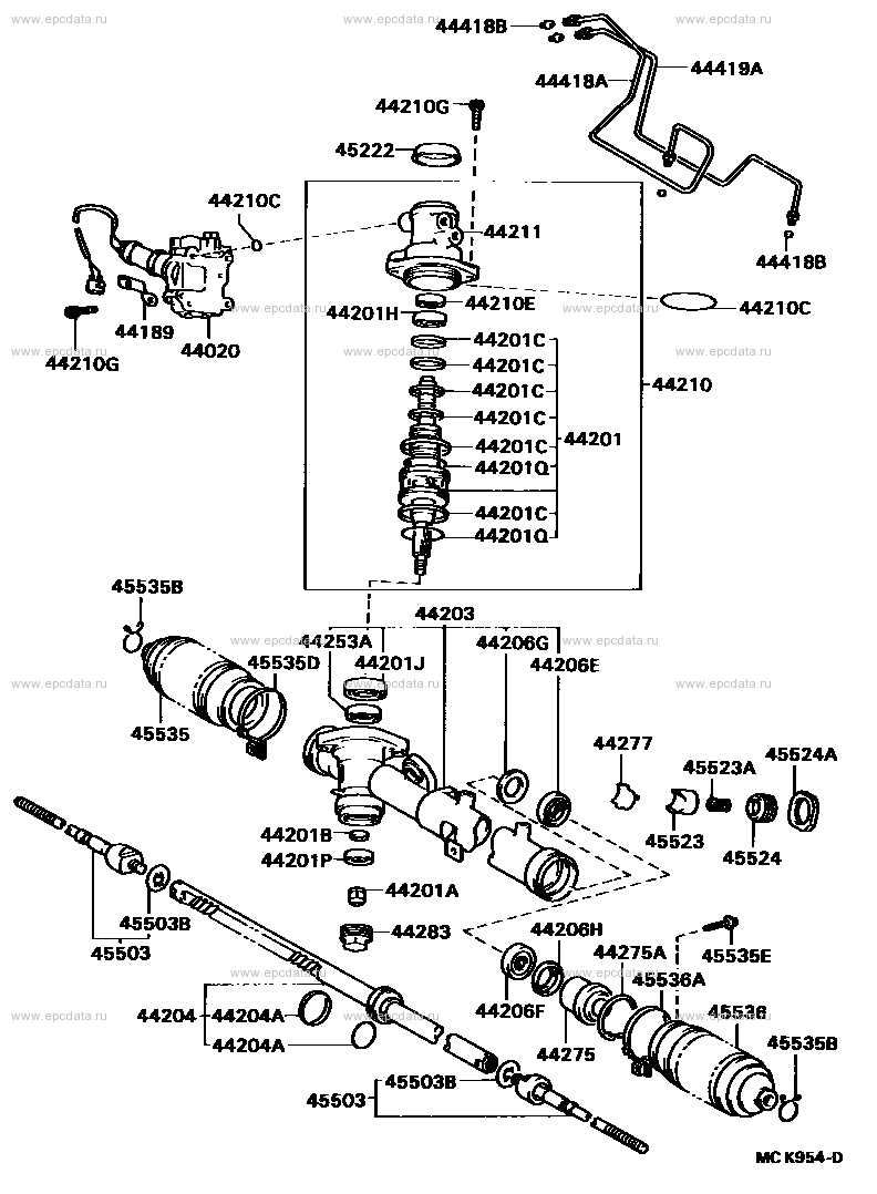

Сложно ли поменять правую рулевую тягу (к которой рулевой наконечник крепиться) и какие подводные камни?

Судя по схеме сложного ничего нет,но если не хочешь на сход-развал ехать, то нужно смерить длину до контргайки или количество оборотов наконечника.
Рулевое.JPG [ 349.21 КБ | Просмотров: 4598 ]

схему на экзисте видел. всё равно спасибо. На сход развал поеду. Интересовало нужно ли какие хомуты или просто рейку купить и всё? И какую рейку? может старую восстановить? Здесь на форуме читал что как то прессом. И что лучше восстановить чем Китай брать.
