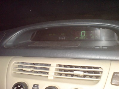

На табло без мультика и тахометра есть окошко с лева после температуры на улице?
Может я где то тему пропустил ! если она есть дайте ссылку!
просто интересно за что оно отвечает!
Комментарий к файлу: Видно плохо но вроде понятно!

Индикатор непристегнутого ремня безопасности переднего пассажира =)
 Заголовок сообщения: Re: Что за окошко на табло???
СообщениеДобавлено: 22 янв 2011, 06:09
Как правило, если снять панельку и посмотреть с обратной стороны, то там в гнездо даже лампочка не вставлена, так что у тебя она может вообще не загорится никогда, сильно не горюй!

Тут либо лампочка перегорела, или датчик под сиденьем не работает. Машина просто не догадывается что кто-то сидит и не зажигает индикатор. может просто разъём под сиденьем отключен?

Всем участникам форума мое почтение. Вопрос на панеле(ардео 2002 г 50 кузов без тахометра) кроме одометра термометра и часов имеется в левой стороне окно но оно не чем не светится что это за окошечко

это окошечко непристегнутого ремня пассажира, она как правило мало у кого горит, и у меня тоже не горела! пожет кто знает почему?

В сидушке между обшивкой и поролоном лежит пластина с нанесенными дорожками,обычно от частого сидения отрываются контакты,поможет вскрытие.
ну эта пластина то показывает наличие пассажира на сиденье, а не пристегнутость ремня! или я не догнал?

Они связаны в цепочку! Когда сидит пассажир горит лампочка не пристегнутого ремня,вытягиваешь ремень,цепь размыкается и лампочка гаснет.

да точно посадил жену и загорелось лампочка в этом окошке пристегнулась погасла. Извените что обратил на это внимание. Просто последнее время ездил один.

У меня там лампочка перегоревшая была !!! Поменял и все заработало !
