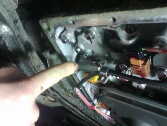

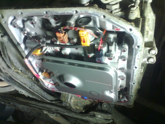

sereqa писал(а):
привет всем а у меня наоборот вперед отлично едет а назад тока с перегазовками ито еле еле
попробуй трос отрегулировать(вытянулся или подсполз в пазу)
Добавлено спустя 2 минуты 41 секунду:
проблемма не в бублике а в каналах или клапанах (там место эл клапанов(те что передачи)как на 50-55,стоит механическая приблуда
Комментарий к файлу: эта 540
Фото0190(1).jpg [ 185.44 КБ | Просмотров: 1327 ]
