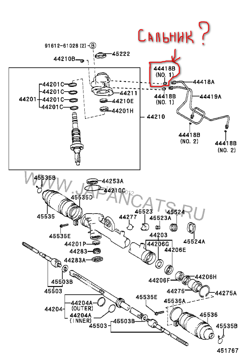

Рис.1. Вот здесь у меня сопливит жидкость гидроусилителя.
рул.рейка.png [ 103.18 КБ | Просмотров: 1428 ]
Рис.2. Обведенное что это? Я так понимаю сальник. Подскажите полный процесс замены "сальника" со слитием жидкости.
сальник рул.рейки.png [ 163.01 КБ | Просмотров: 1428 ]

СообщениеДобавлено: 11 янв 2012, 14:23
Похоже на сальник.

Так можно его поменять, не снимая рейку?

Сальник - 44210Е, делается все на месте, снимать ничего не надо. Жидкость гидроуселителя вся не вытекает. Нужен только ключ с крестовинкой (для удобства).
