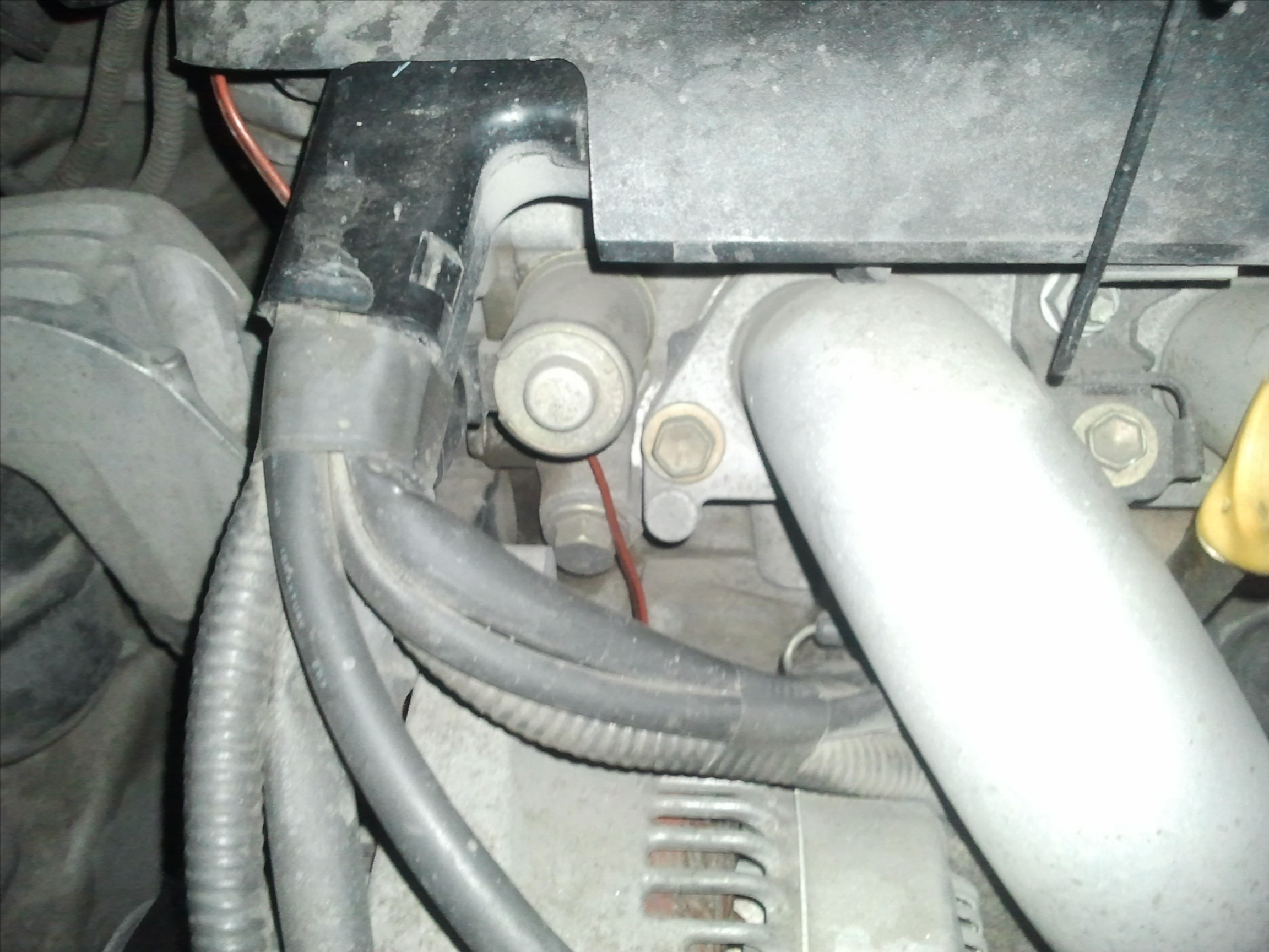

У моего знакомого было такое глохла на холодную,пока не нагреется кирпич на газульку ложел,все датчики пробовали ставили от моей, оказался датчик VVT-I !

Его я еще не видел а где он находится?
И как его проверить?

В движке за генератором круглый баченок,снимаеш фишку откручиваеш один болт, немножко поворачивая по оси то в одну то в другую сторону, тянеш на себя и он у тебя в руках! Ну а проверяли мы его идентичным датчиком с рабочей машины,на холодную!
Добавлено спустя 26 минут 46 секунд:
Вот еще viewtopic.php?t=1148
