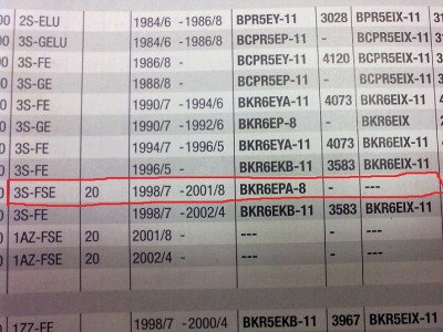

Ребят подскажите пожалуйста, как и по каким параметрам (критерием) выбираются свечи? и когда их меняют?

По двигателю и году =)
если обычные свечи у них ресурс 20-25т. км.
если иридиевые то у них ресурс 100т.км.
но они и стоят на порядок дороже )
NGK:
если твоя до 96года до там свечи BKR6EYA-11 цена штуки порядка 100р (идирий BKR6EIX-11 цена штуки от 400р.)
если она у тя после 96года то там уже 2х электродные идут с номером BKR6EKB-11 порядка 150р. (если иридий то с одним электродом такая же как и до 96г BKR6EIX-11)
вот таблица сфотканая с каталога(на выделенное не обр. внимание)
16112011010.jpg [ 194.83 КБ | Просмотров: 703 ]

Спасибо, очень информативно!
