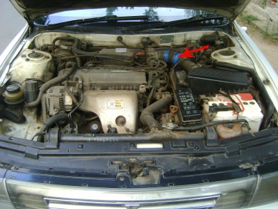

хочу купить гофру воздухопровода....называется может и не так....идет от инжектора к воздушному фильтру....на фото указана стрелкой!!! своя треснула и сосет воздух, пока заколхозил изолентой... заказывать в магазинах не пробовал но слышал что дорого она мне обойдется может у кого есть по близости...я бы купил :rus:

я се перемутил от калины

опа....так так...и че подошла или поколхозил маленько?....в сколько рублей обошлось?идея так то...

500р или меньше.обрезаеш свою по гофру и в эту пустоту подрезая вазовскую подгоняеш.глушиш боковой штуцер на вазовской и готово. у меня ещё газ стоит мучался с хлопушкой.у тебя попроще будет.хомуты хорошие купи.
