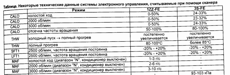

Всем здравствуйте. Вопрос следующий: каким должно быть показание maf на хх?
Сегодня цепляли сканер - показал 1.6 г/с. На сто сказали маловато, обычно 2.4 - 2.6.
Собственно проблемы как и у большинства: после нажатия на газ обороты повышаются с запозданием, иногда провалы появляются при разгоне.

Попробуй проверить по графику из книжки.

по книжке от 1 до 3 г/с на холостом ходу.
стр103 показания MAF 1ZZ.jpg [ 89.48 КБ | Просмотров: 6173 ]

Спасибо за ответы.
Хм.. интересно, значит всё в норме, вроде.
