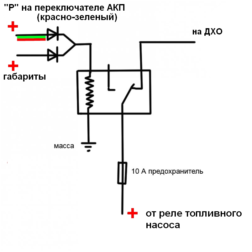

jannoss, а по второй схеме точка подключения где у тебя (реле бензонасоса)?

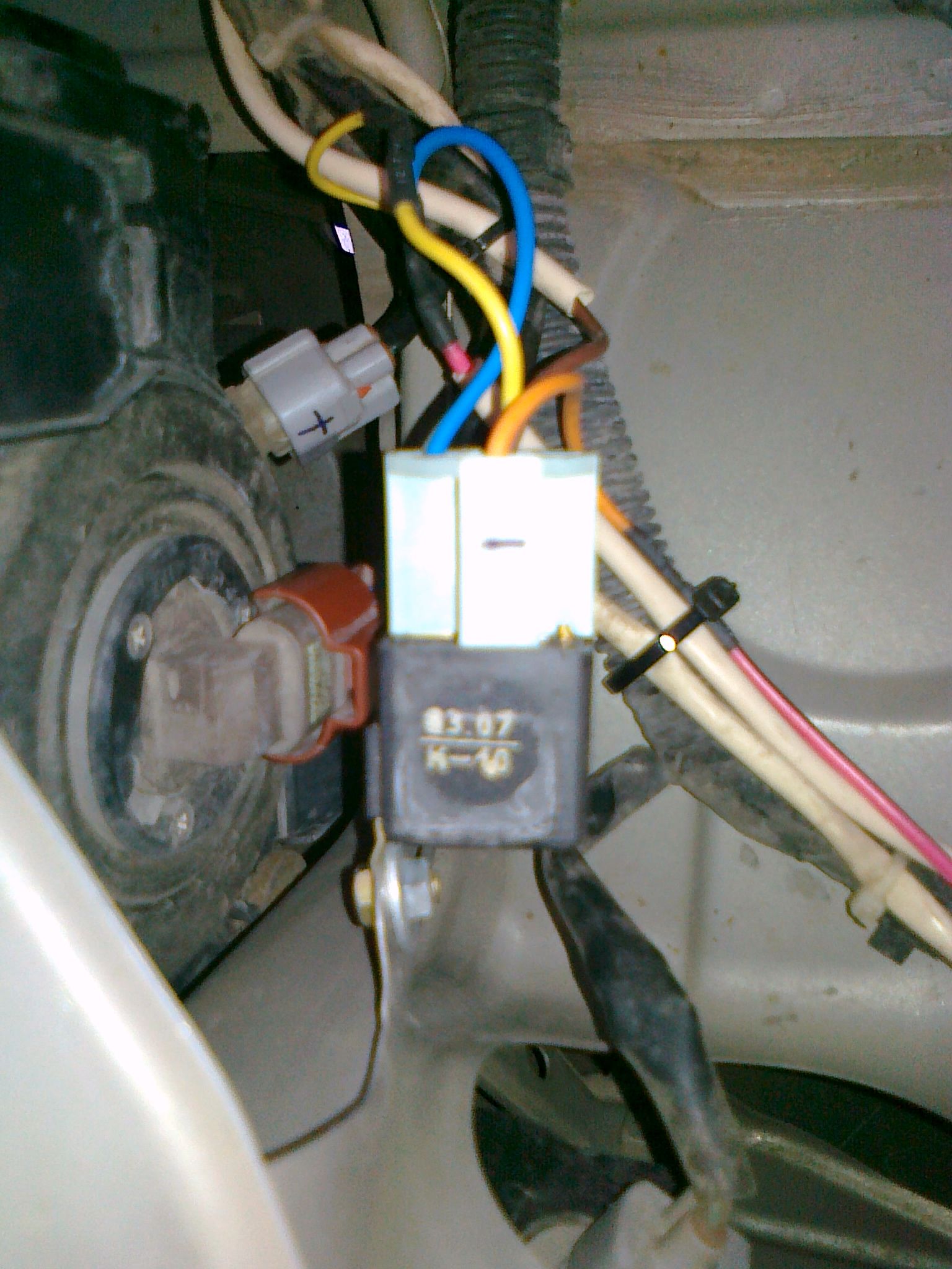

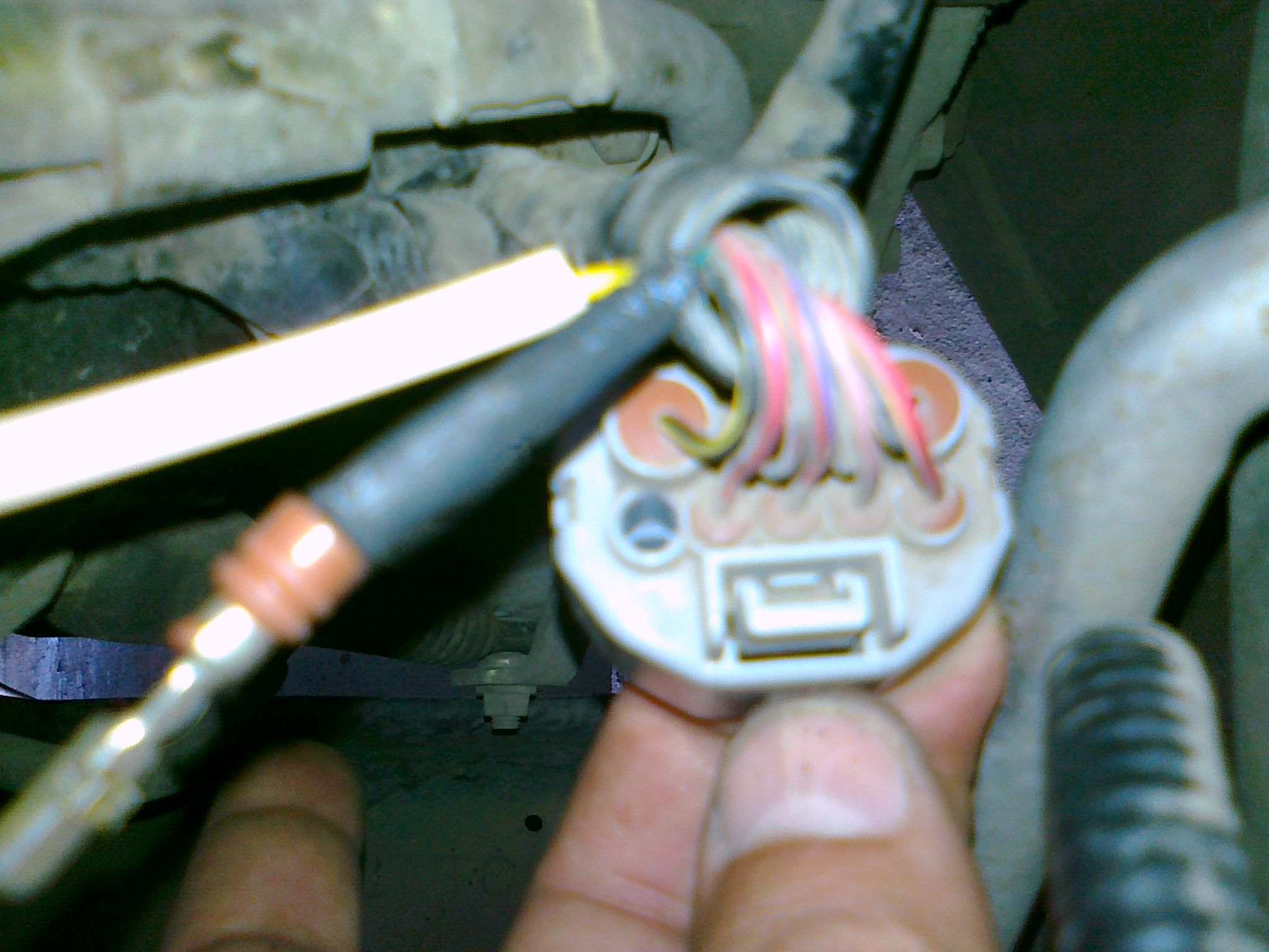

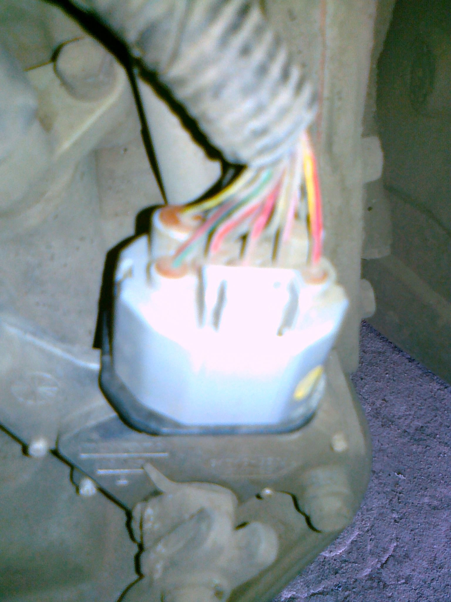

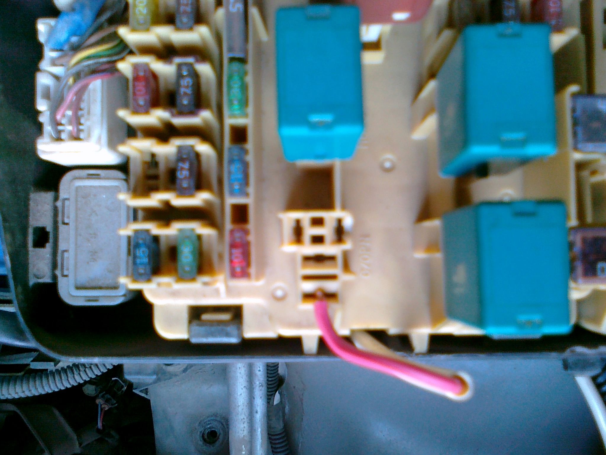

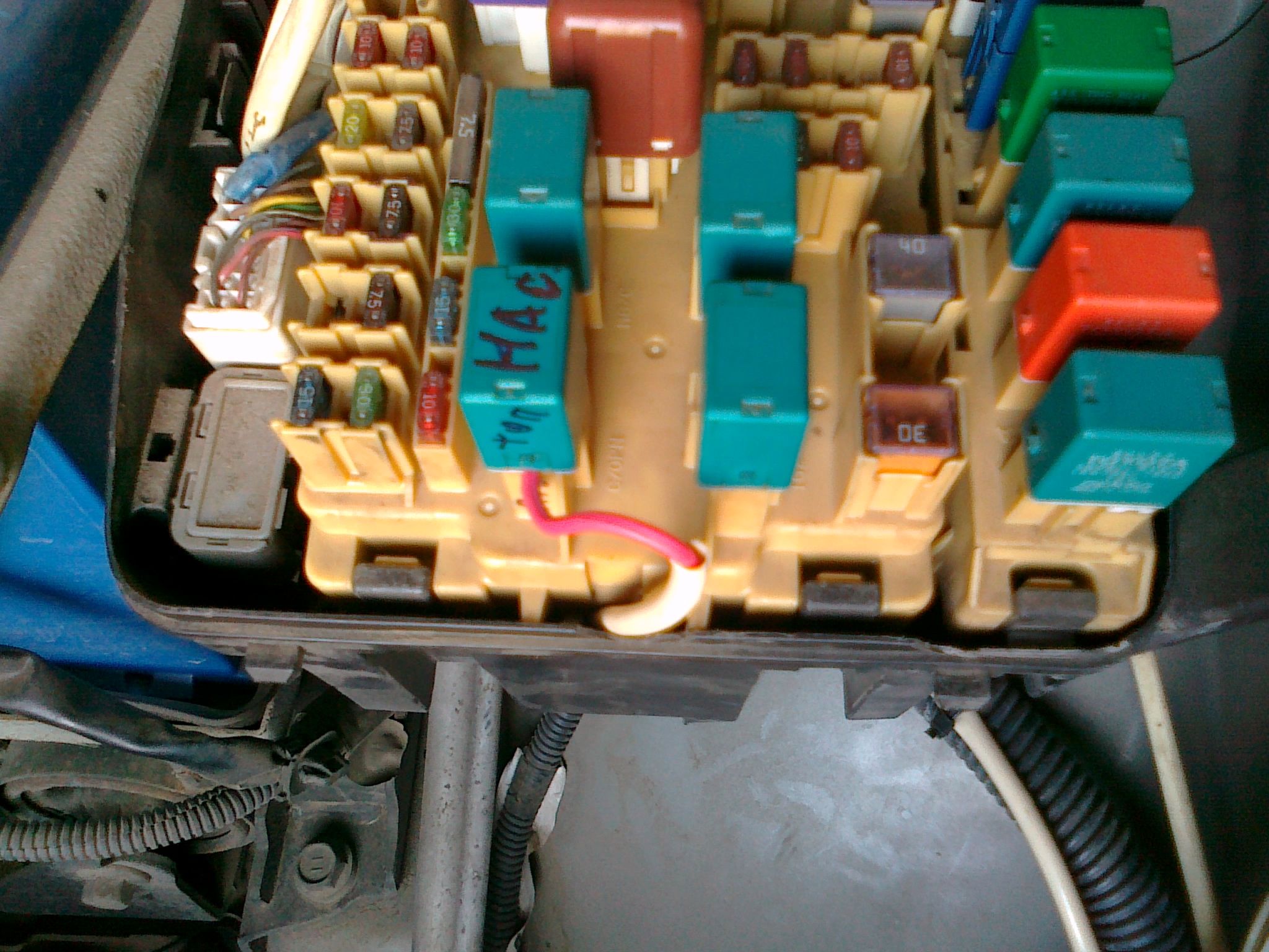

Посмотри на картинке, там плюс появляется только после запуска стартера и остается пока работает мотор.
Я реле вытащил и вставил проводок в колодку и сверху реле поставил.
Добавлено спустя 4 часа 50 минут 52 секунды:
Подключил ДХО по схеме, теперь все работает. Заводишь авто, ДХО не горят если стоит на "Р", переключаешь на любую скорость и ДХО загораются, включаешь габариты и ДХО гаснет. Покатался, глюков не заметил.
"Плюс" брал с реле бензонасоса, "Р" взял колодки АКП(красно-зеленый), "Габарит" взял с лампочки самого ближнего габарита.
Добавлено спустя 1 минуту 21 секунду:
еще...
Добавлено спустя 3 часа 43 минуты 35 секунд:
Вот только переживаю я за диоды которые поставил Д226Б, вдруг накроется, замкнет напрямую, например включен габарит ток проходит и вдруг накрывается диод, тот что заперает напругу на "Р" на АКП. Возможно такое? Как накрываются диоды?

 Заголовок сообщения: Re: ДНЕВНЫЕ ХОДОВЫЕ ОГНИ (ДХО)!!!
СообщениеДобавлено: 24 июн 2011, 02:09
Пробой диодов бывает от перегрузки по току или превышение обратного напряжения, для 226 по данной схеме угроз нет, только если замкнуть на массу катод. Только если по норме то ДХО должны выключаться от ближнего света.
