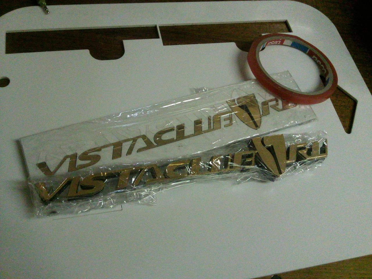

А я на работе вырезал из пластика пока хорошую металюку не найду :D
Фото0299.jpg [ 172.86 КБ | Просмотров: 1591 ]
Фото0296.jpg [ 144.21 КБ | Просмотров: 1591 ]
СПАСИБО ФОРУМЧАНИНУ Sharman за предоставленные файлы!!!

Гайдаржи Евгений, что за материал? чем покрыт? блеск матовый или зеркальный, с телефона не видно?...вроде неплохо получилось)) будешь продавать?
Первая партия шильдов из фальгированного пластика как то не вкатила у нас в Ха...от моечной химии шильд облупляется, мутнеет и вид теряется. Щас надо сдирать и вешать нержавейку...уже давно ждет))
Sharman, а у тебя какие то особенные файлы?)) основной эскиз как то перерабатывали? в каком он расширении? поделитесь файликами с автором проекта, чтобы было))

да нет, абсолютно такой же, просто с Корела в Автокад переработал

Это черный пластик 2мм, на него наклеен золотой пластик 1мм( наклеен клеем космофен, ядренный ППЦ) ну а затем двухсторонний скотч и на машину... Резалось на лазере, о продаже и не думал, ты меня как то в тупик поставил.
Как будет вести себя после авто химии пока не знаю. По поводу материала резал из золота потому что ближе лежал :D за зеркальным далеко надо было ползти, а вообще хоть серо-буро-козявчатый :D
ПО поводу файла сказать могу что он в расширение DXF. дороботки минимальные, размеры остались те же +/-1;2мм
