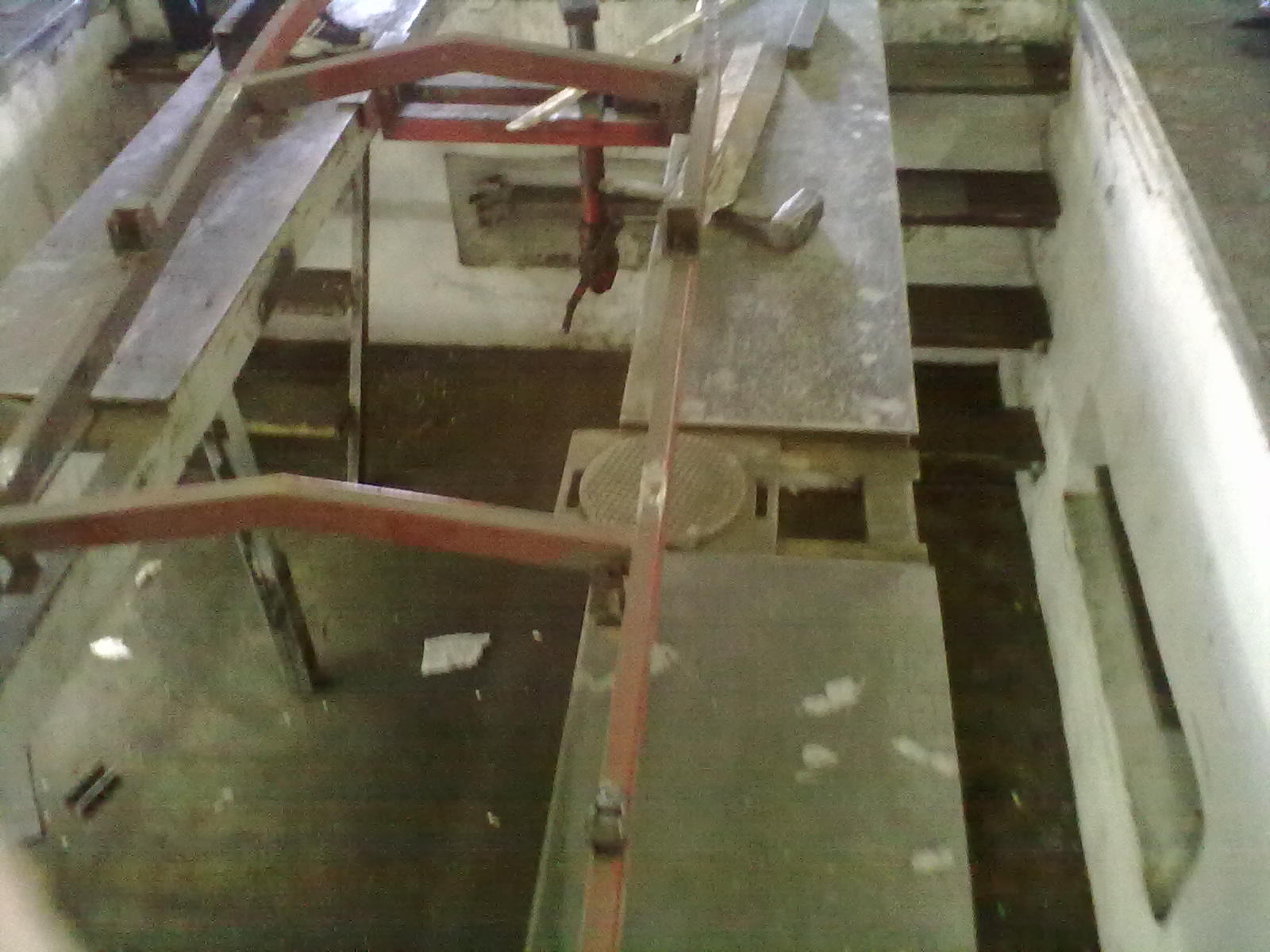

Слишком глубокая яма на уровне шеи, нужно сделать какие нибудь подмостки чтобы было по пояс и можно было проходить в середину ямы (яма под развал). Рационализаторские решения приветствуются. Есть у кого нибудь умные мысли?

очень просто можно исправить.возьми евро поддоны и положи в яму в высоту 2-3 штуки вполне хватит.у меня в яме лежит один ряд,да и польза о них есть.

какие они из себя? фото можно? Мне кажется неэстетично будет, всё таки клиенты будут смотреть.

Поддоны на которых кирпичи транспортируют,деревянные видел.Евро паластмасовые белые,красные,очень не плохо будет.

Я у себя сделал платформу на роликах и на ней вдоль ямы перемещаюсь!

поддоны нужно закрыть сплошным материалом например дсп двп,представь если что то мелкое потеряешь

Что-то падает,постоянно,согласен.Платформа чем-то стопариться?Мне кажется когда под ногами пол двигается,можно навернуться,в яме в основном вся опора на ноги.
Вдоль ямы сделаны направляющие,по ним ездят четыре ролика,к роликам закреплены штанги,а уже к ним площадка! :smile: Скольжение достаточно жесткое и поэтому все стоит намертво!

Понятно.Идея хорошая,возьму на заметку.

Идей черпнул для себя, ибо то этого у меня лежали обычные деревянные поддоны)) а теперь можно что нибудь по красивее положить))
