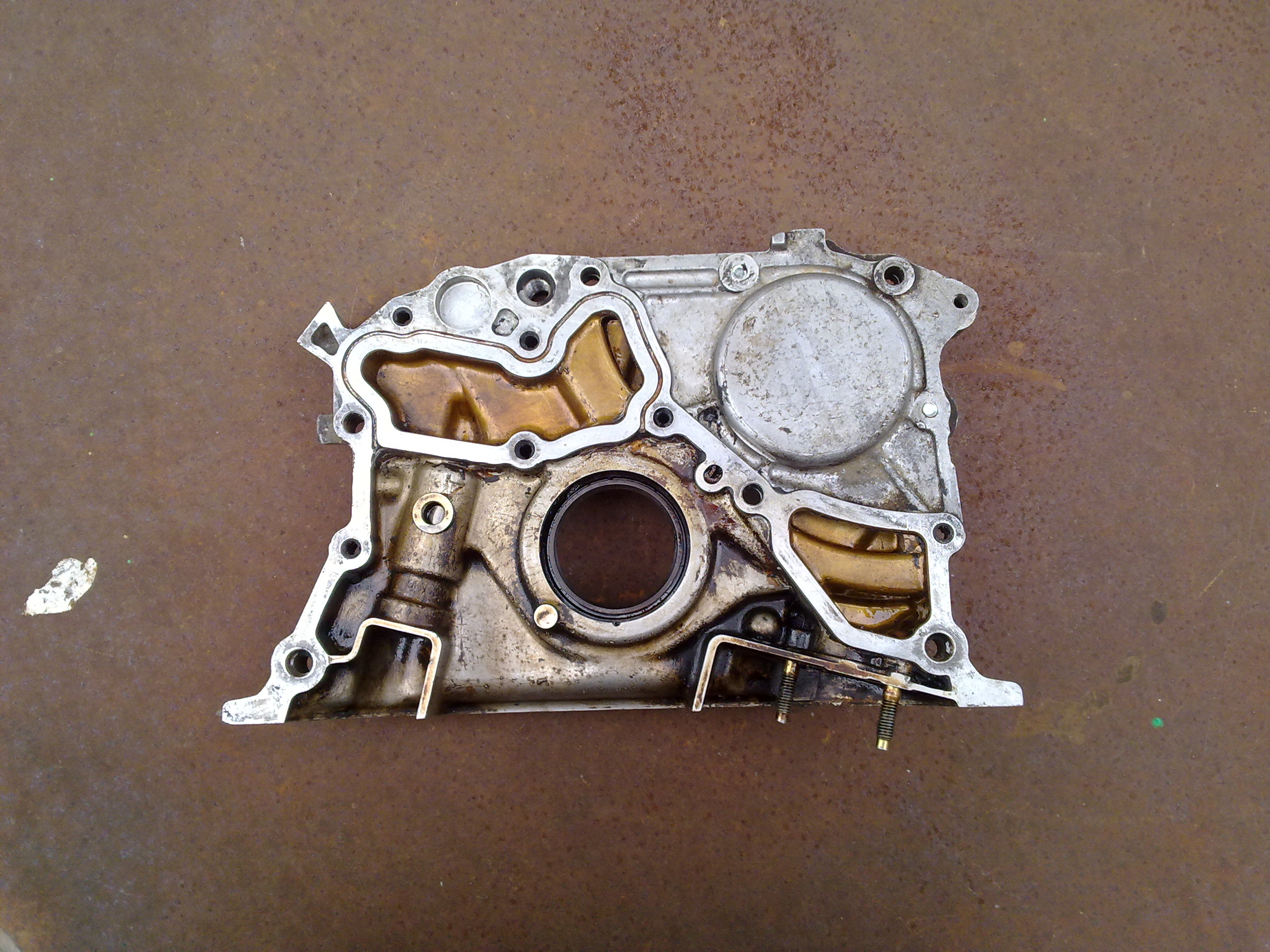

Заказл в Экзисте маслянный насос на двигатель 3S-FE ... фото соответственно небыло ... пришёл ... по креплениям подходит, но маслянные каналы имеют другое расположение ... взаимозаменяемы ли они, и почему на новом маслянном насосе канал идёт обратно в поддон, не могу понять принцип работы?
21082010148.jpg [ 978.17 КБ | Просмотров: 1128 ]
21082010152.jpg [ 936.55 КБ | Просмотров: 1128 ]

А где этот канал на фото? Может выход с клапана сброса давления.

может это каналы для смазки подшипника коленвала...или он купается в картере?

не - это перепускной клапан для сброса давления, смело ставь , всеравно вподдон пойдет.
