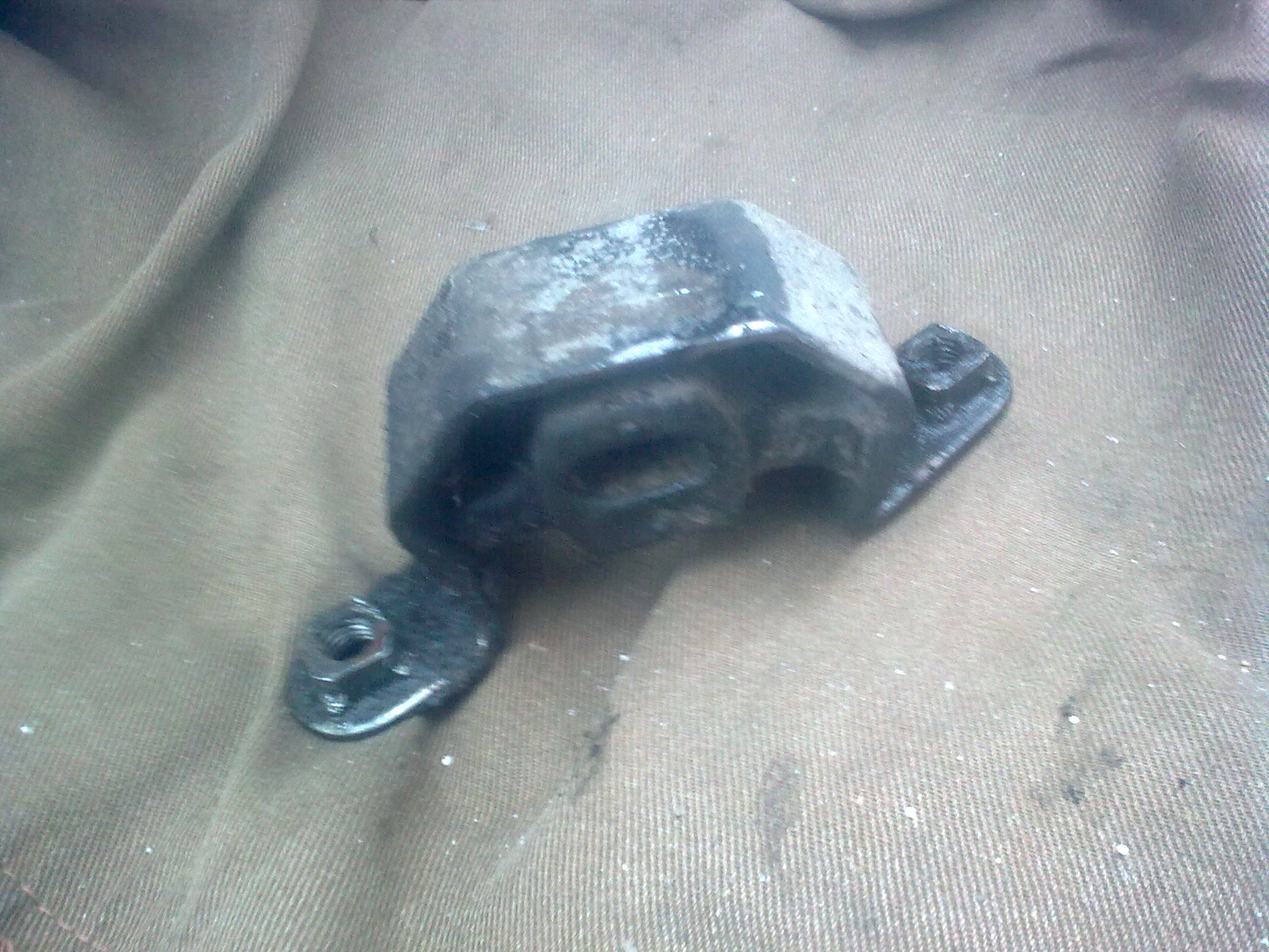

Ну тогда получается это крепление глушителя как и описывалось выше.. Этот штырек засовывается в дырку в резинке и ничем не закручивается.
да думаю так и есть. Буду домкратить и ковырять что там да как :-)

Открутишь две гайки и снимишь ЭТУ РЕЗИНКУ ,оденешь на ШТЫРЬ и прикрутишь на место.Он там и должен быть.

Снял кронштейн, вставил штырь, притянул назад. Кстати там не гайки (ниче не видно было, тыкался по гайкам, матерился почему срываются), оказалось резьба на самом кронштейне, через балку идут болты.
Грохот пропал и при разгоне вибрация пропала))) Шас ровно четко набирает скорость :)
Комментарий к файлу: вот такой вот кронштейн, внутри резинка.
