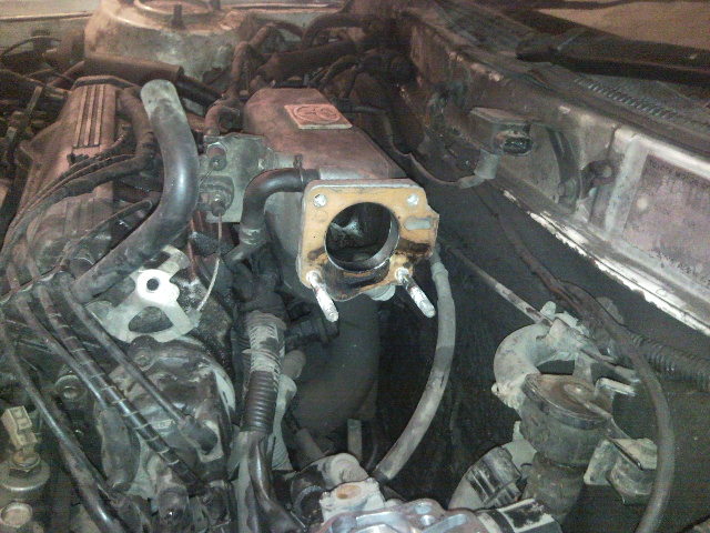

Снял трубку бензопровода, прогрел всю. стала продуваться свободно. снять, поставить никаких проблем. поэтому только фото самой трубки) прочистил БДЗ. прокладки картонной не было, но там нанесена какая подобная резине плёнка оранжевая. сорвал на шпильке резьбу(( опечалился. теперьна 3-х держится. это очень страшно? порвал шланг к БДЗ (может бвть был порван) вообщем собрал. но основная проблема не ушла. Если дать газу на D то обороты тупо на месте зависают или падают, хотя сейчас не глохнет. хлопки остались. если газ по немногу давать то разгоняется. На стоянке всё так же. кто что скажет? может проблема в ВВ проводах быть?(напомню один у меня в изоленте) может есть кто в ангарске с таким же двигателем? что бы подъехать перекинуть посмотреть эффект. сейчас на форуме поищу как коллектор, форсунки чистить. займусь на днях. и что скажете про присадку в бенз которая добавляется что бы топливную систему чистить?

шпилька есть на фото, левая. к ней кстати прикручивается ещё толстый прут металлический небольшой, соединяется с двигателем. вот думаю нужен не нужен это прут. если его снять то там будеит на что закрутить гайку
Штанга снимает нагрузку на шпильки головки к которым крепиться впускной коллектор. Шпильку выкрути и закрути другую.
 Заголовок сообщения: Re: Повысились обороты, увеличился расход бензина
СообщениеДобавлено: 21 янв 2011, 20:15
Ну попробуй с начало прогнать плашкой по этой шпильке может восстановить получится.
Хотя если ее можно снять без проблем то лучше новую поставить конечно.

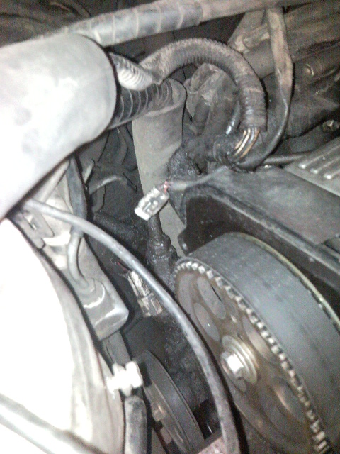

вооющем перскочил у меня ремень грм на 1 зуб. причина - вроде как ослабла гайка натяжного ролика. поставили на место. заводиться начла с первоо раза. ездить пока не пробовал. снимал колесо а там- пыльник на гранате порван( фото выложу. а ведь ставил новый когда гранату менял. а с левой стороны привод полностью взял в сборе. оставил старые пыльники и на этом пыльнике гранаты маленькая такая дырочка через неё шруз по тихоньку вылазит. думал менять на новый. но что то он доверия мне не внушает. поменяю рваный сейчас на такой же пыльник как стоял(я их 2 покупал) посмотрю что будет с ним. свечи все в копоти - почистил карбклинером. и шпильку выкрутить не смог, поэтому долго гонял гайку по резьбе и потом новую поставил, притянул, держит. завтра отпишусь после поездки
Добавлено спустя 14 часов:
фоты
Комментарий к файлу: вот такие свечи через 400км поездки
SNC00036.jpg [ 150.59 КБ | Просмотров: 1832 ]
Комментарий к файлу: что за разъём? починмл но включать пока не буду не зная что это)
SNC00034.jpg [ 172.48 КБ | Просмотров: 1832 ]
