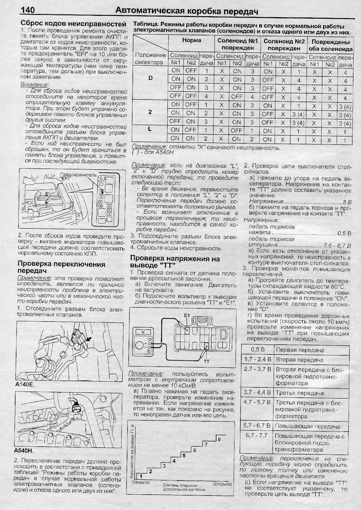

Как я понимаю гидротрансформатор выполняет роль сцепления ток вот со сцеплением все в порядке. В книжке написано, что чтоб проверить проблема в электрики или в коробке нужно скинуть клемму с эл. магнит. клапанов при этом машина должна ехать, как положено, кто нибудь побывал???
Добавлено спустя 6 минут 54 секунды:
p0133222.jpg [ 919.39 КБ | Просмотров: 2605 ]

Проверил клемму электр. клапанов была на половину одета "сервисменами" :twisted: отдел до конца и О ЧУДО Все заработало 1-2-3 , но 4 не включается начинает мигать OD, но это уже другая история :roll:
