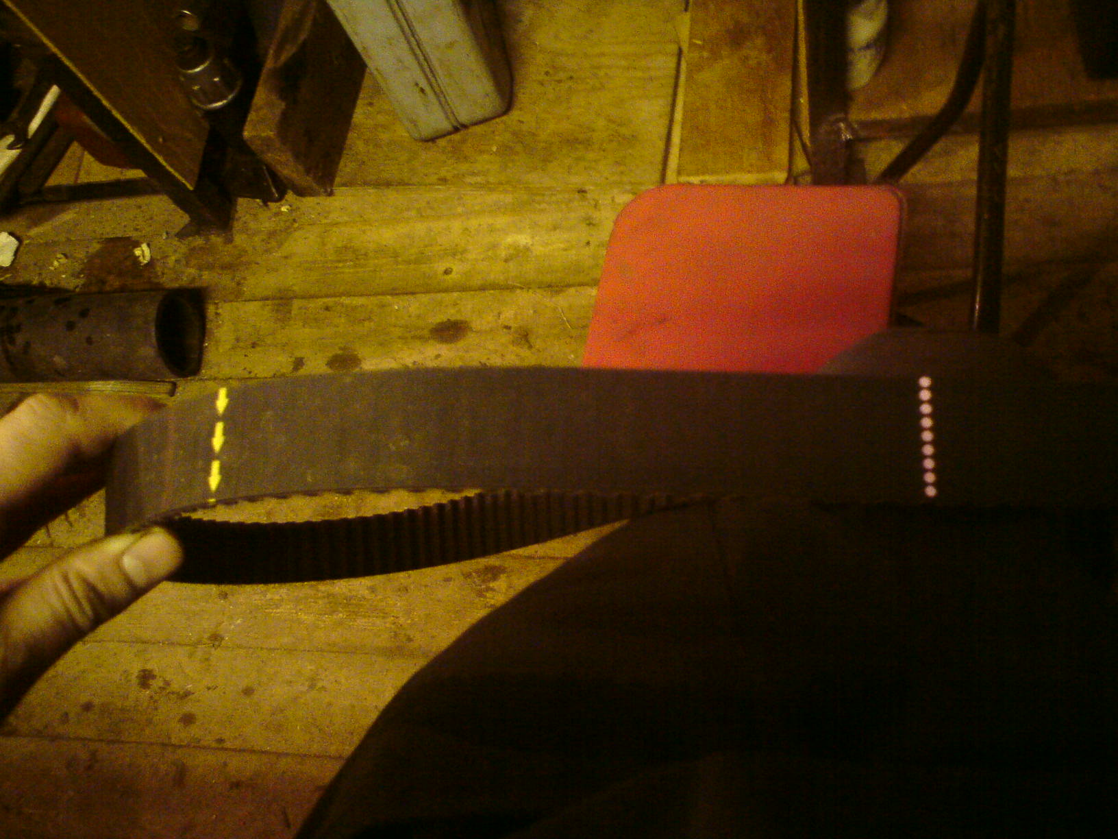

Итак ремень имеет 3 обозначения :
1 белая сплошная линия совмещается со шкивом распредвала по метке
DSC00208.JPG [ 257.27 КБ | Просмотров: 7493 ]
Комментарий к файлу: Метка на шкиву распредвала и его кожухе
up_label.JPG [ 29.38 КБ | Просмотров: 7850 ]
2 желтые стрелки должны быть направлены от двигателя вот так
DSC00209.JPG [ 251.54 КБ | Просмотров: 7804 ]
3 Розовые точки совмещаются с шестерней коленвала по метке:
Комментарий к файлу: Метка на коленвалу
DSC00418.JPG [ 194.84 КБ | Просмотров: 11194 ]
4 Ну и вот что получается в итоге:
Комментарий к файлу: В сборе
DSC00213.JPG [ 305.34 КБ | Просмотров: 18722 ]
После установки прокрутите коленвал несколько раз , метки на ремне уйдут , но метки шестерни и шкива в ВМТ должны после 2 оборотов быть на том же месте, иначе снимаем и по новой. Поэтому с натяжного ролика чеку выдергиваем только когда все проверено, что метки совпадают. Удачи в ремонте, а сэкономленные денежки можно потратить на более нужные вещи, чем отдавать их дяде с СТО.
