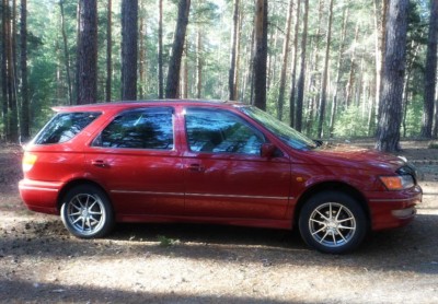

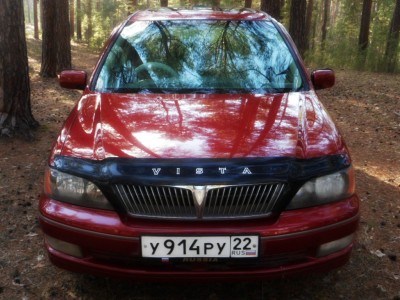

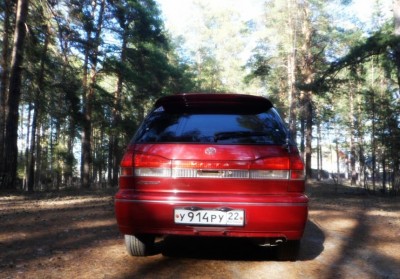

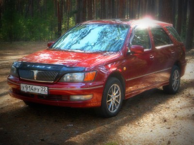

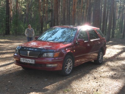

Ну и по традиции - помыл машину - сделал немного фото.
