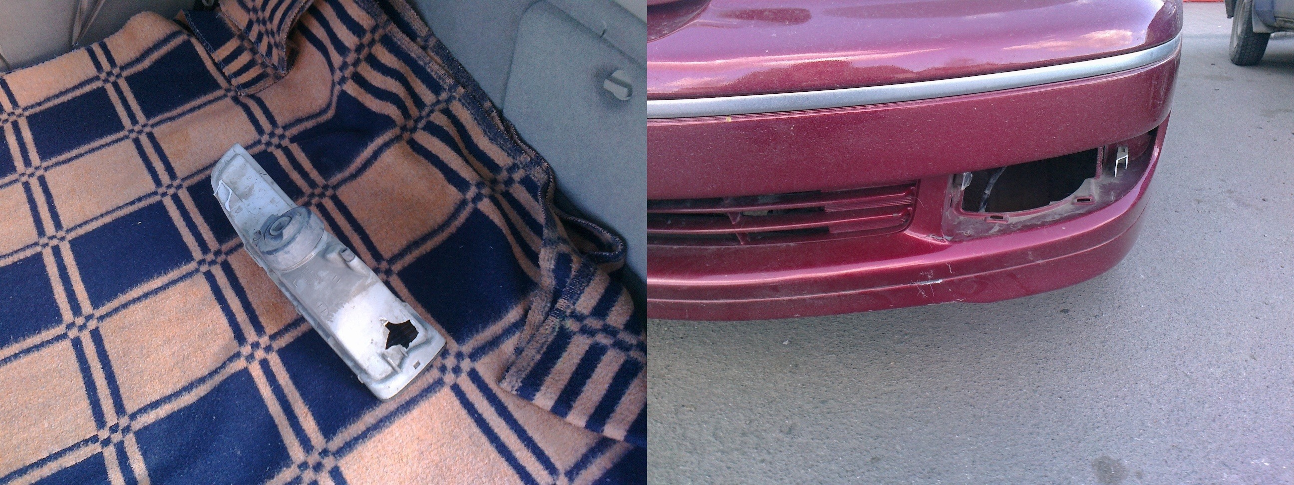

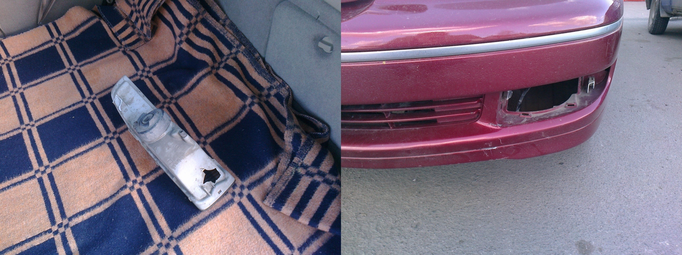

Из ущерба - противотуманка оторвалась от креплений (пластик разломан), но само стекло осталось целым.
На юбке бампера - трещина.

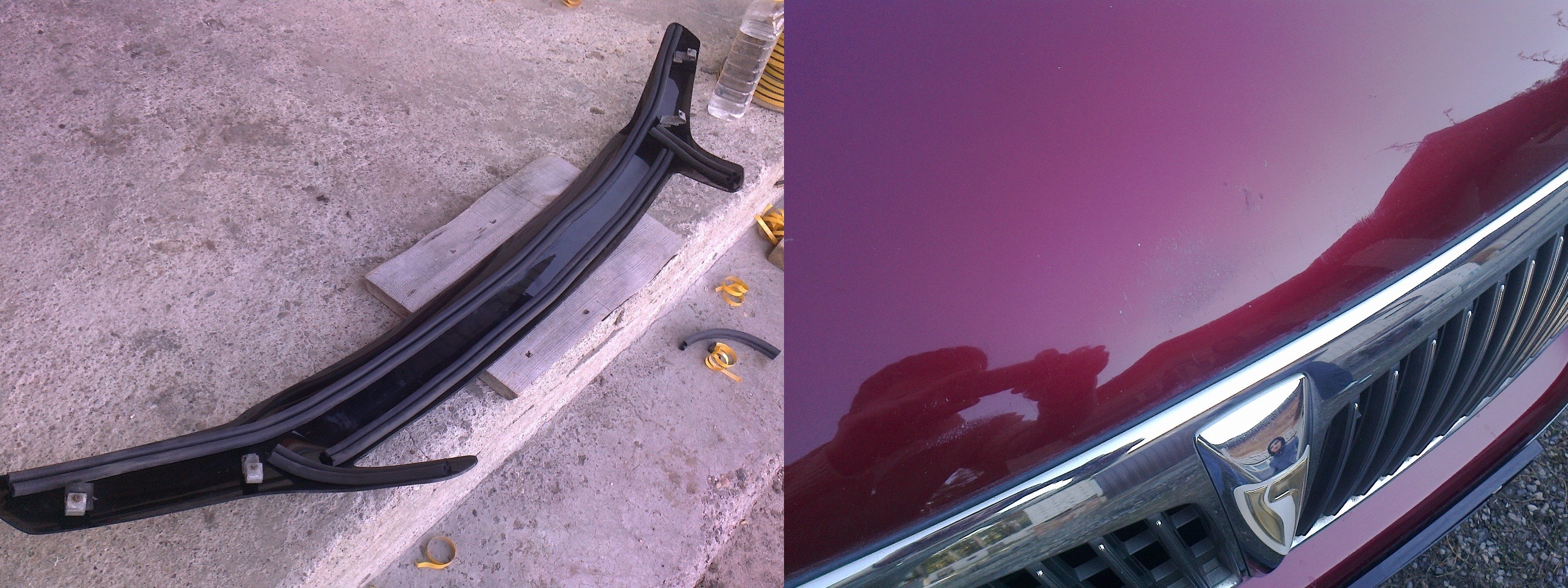

Кстати, на прошлых фото машина с мухобойкой. Прежний хозяин снял её, типо потому, что натерла краску на капоте прям. Я поставил обратно, думаю так красивее же, и натертость прикрыта.
Ога, ога. Наивный чукотский юноша.
Прикручивал я её от души, сколько было сил. В связи с этим на внутренней стороне капоте имеются 4 некисло пожеванных места, куда врезались болты от мухобойки. А то, что болты еще и длиннее, чем нужно, я обнаружил, только когда хлопнул капотом, тоже от души. Осталось мне на память на верхней части пластика фар 2 вмятины от болтов, а левую фару походу еще и пригнуло к земле. Щель между капотом и фарой стала заметно больше, чем на правой и крепления треснули... В общем закончилось это все, как и положено в сказке про дурака и стеклянный мужской половой орган.
Поехал я как-то в Барнаул, разогнался до 120 км/ч и только и успел заметить, как черной мухой пролетела прямо перед глазами, сорванная с креплений мухобойка, на прощанье сверкнув мне надписью Vista. Остановившись, я отодрал осколки с капота, и заодно закрыл его, попутно вознося молитвы всем богам, что он таки не открылся.
+капот.jpeg [ 894.44 КБ | Просмотров: 3354 ]

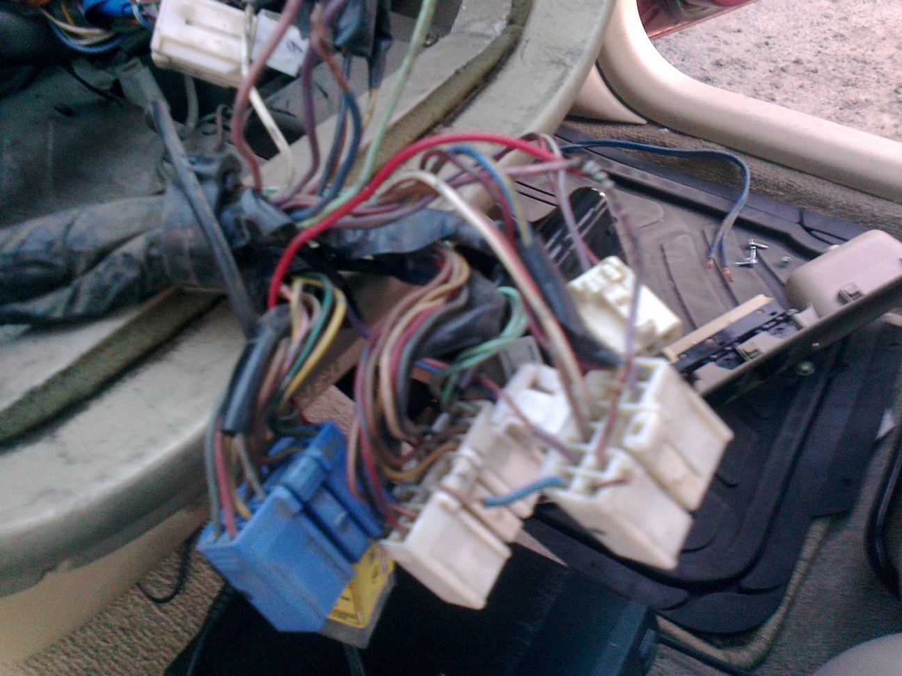

С неработавшим динамиков в водительской двери решилось следующим образом - снял щиток с блоком климата, и вытащил магнитофон (тут я скрипел зубами, когда увидел в каком состоянии там проводка, и прочее... :-x :twisted: мафон был прикручен на 2х, разных болтах, провода штекера обрезаны под корень и просто скручены на изоленту).
Комментарий к файлу: проводка
0080.jpg [ 478.99 КБ | Просмотров: 2685 ]
Отнес бубнилу к знакомому радиоэлектронщику - тот выяснил, что сгорела микросхема с которой выходит звук на передние динамики. Микросхему купил в Барнауле, мастер её перепаял, теперь все поет как должно.
Делов на 600 рублей.

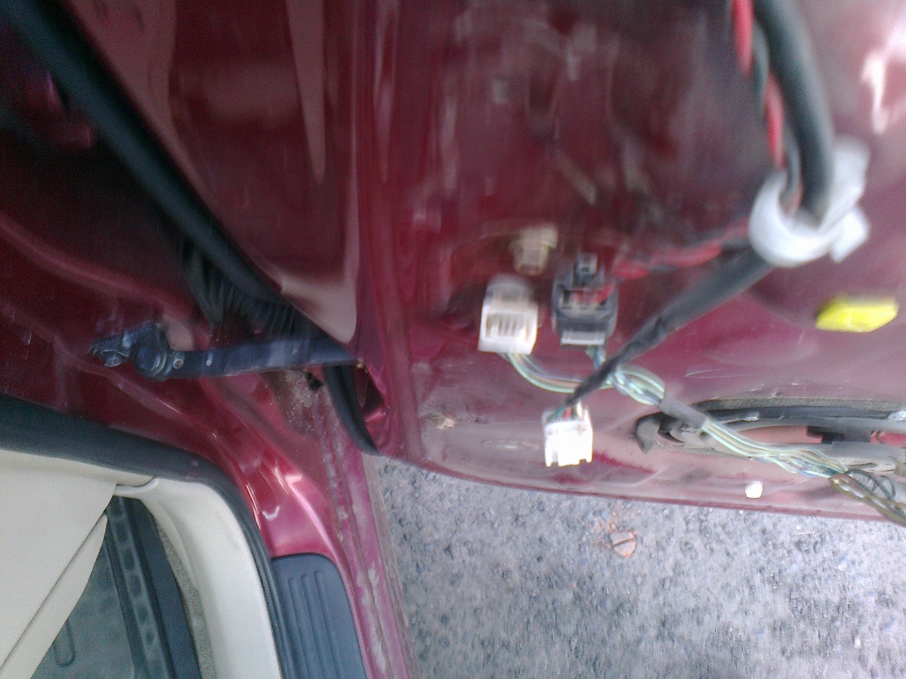

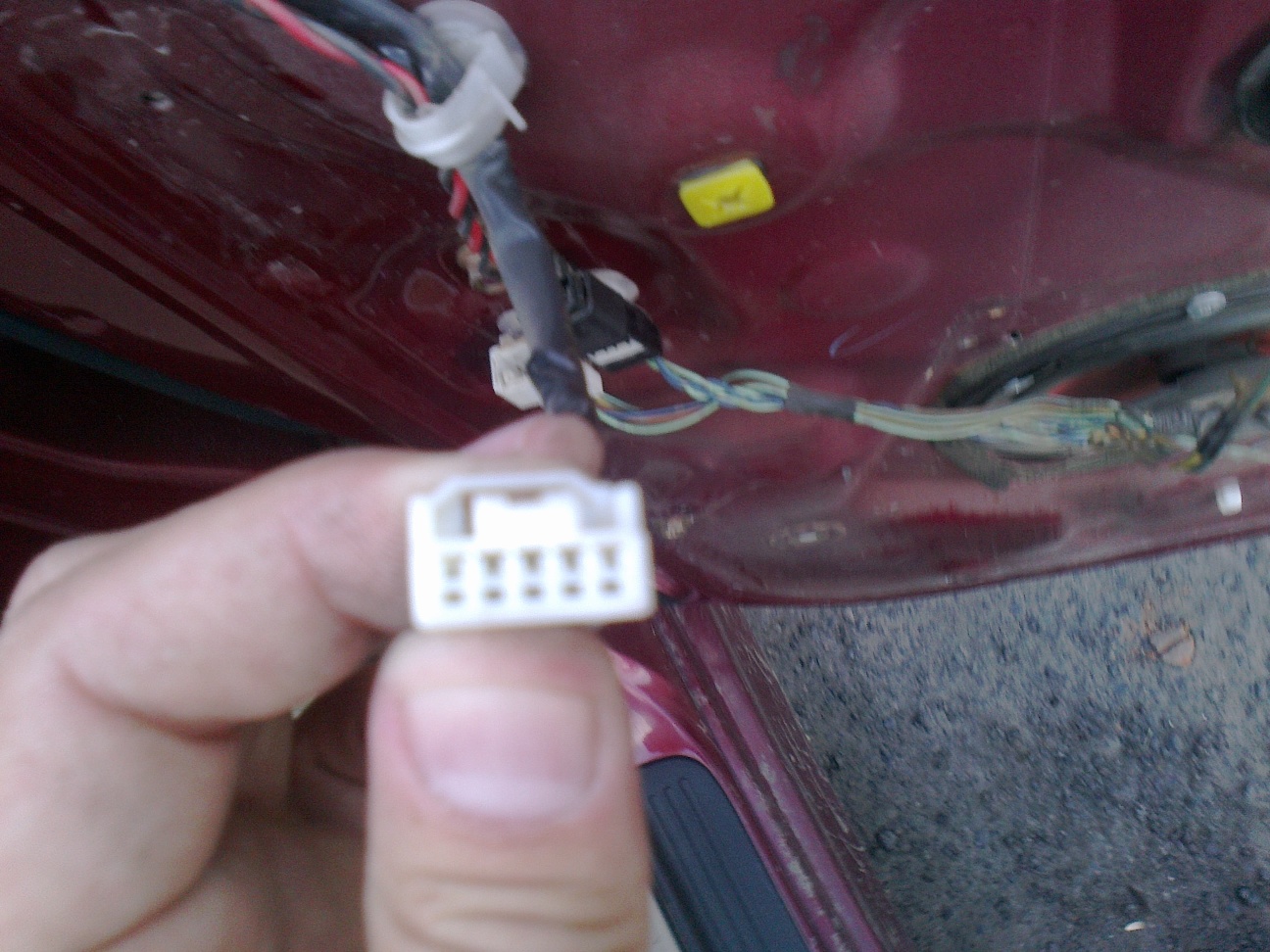

Когда снимал обшивку передних дверей, по совету vlad-&-slav начал искать где фишки привода зеркал. Вычитал у него в блоге, что можно сделать подогрев, который мне оооочень как нужен.
Разобрал посмотрел на свои фишки....
Комментарий к файлу: фишка зеркала
0077.jpg [ 400.89 КБ | Просмотров: 2749 ]
Комментарий к файлу: разъём зеркала
0076.jpg [ 450.03 КБ | Просмотров: 2769 ]
Собрал. Езжу без подгрева. Надо было мне дураку сперва форум скурить, потом машину покупать. Купил блядь дорестайл этот...... :suicide:

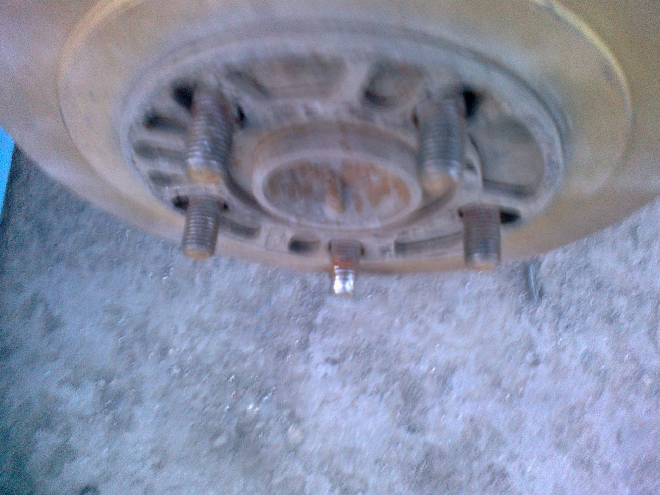

Заметил, что мне очень везет на проколы и боковые порезы. Новая резина пострадала уже крепко.
Недавно вот опять, обнаружил тоненькую проволочку, торчащую из боковины заднего левого колеса. Приехал на шиномонтажку, мастер давай снимать колесо, и первым делом обнаружил, что при установке, мне 1 гайку как накрутили не по резьбе, так и закрутили. Видимо не особо заморачиваясь, вставляли гайку прям в пистолет и накручивали, вместо того, чтобы наживить руками. Получается, что все это время я ездил на 4х гайках, а одна просто для красоты там была на пару оборотов накручена. Теперь надо менять шпильку...
Комментарий к файлу: шпилька
0091.jpg [ 468.06 КБ | Просмотров: 2700 ]
Привет компании "Подкова" в Барнауле.

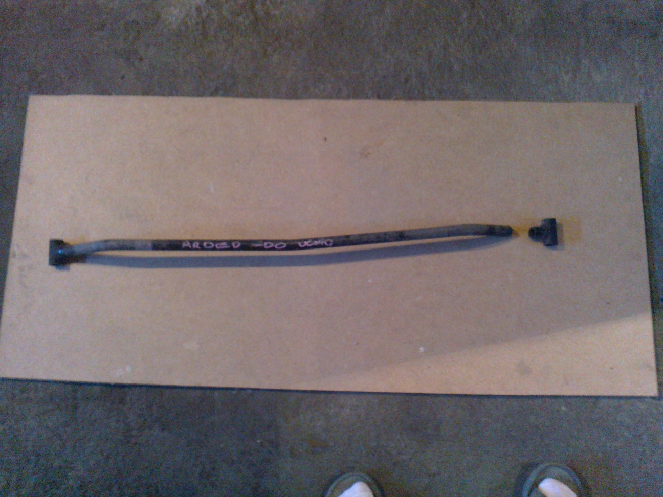

Еще пока колесо было снято, я озаботился поиском петли для троса, т.к. был прецендент и пришлось привязывать трос к балке. Петлю я не нашел, зато нашел место, где она крепилась к лонжерону. Там все смято и петля оторвана.

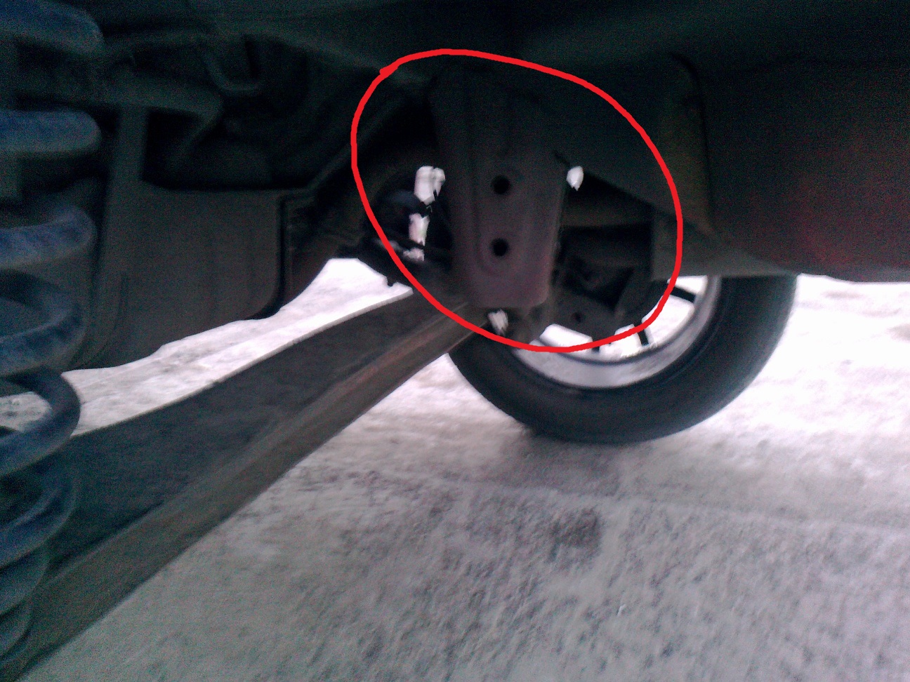

Зато увидел под днищем вот такую штуку, что это такое интересно?
Комментарий к файлу: что это?
0089.jpg [ 457.75 КБ | Просмотров: 2733 ]

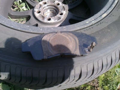

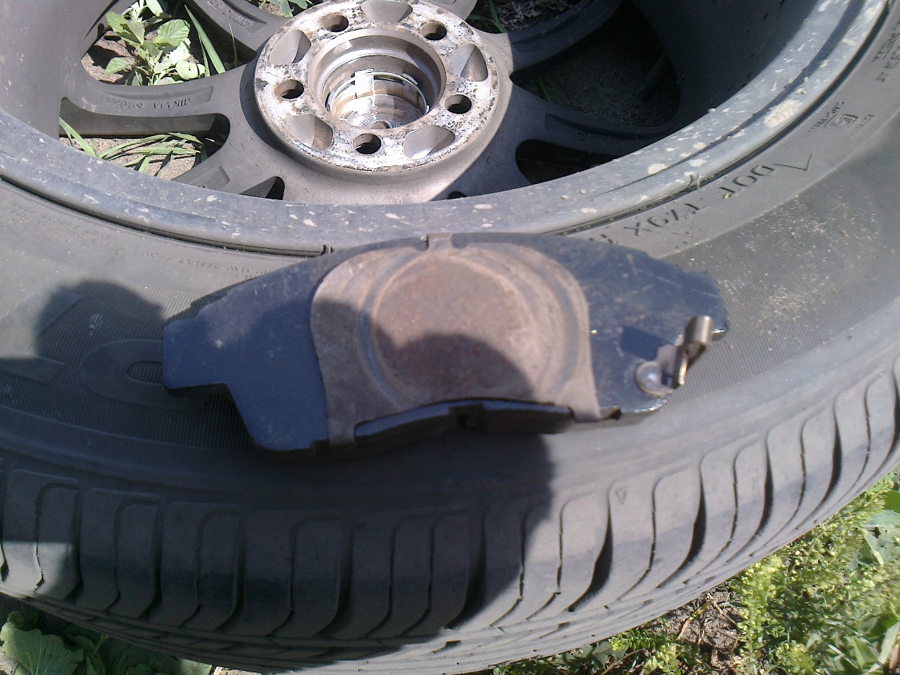

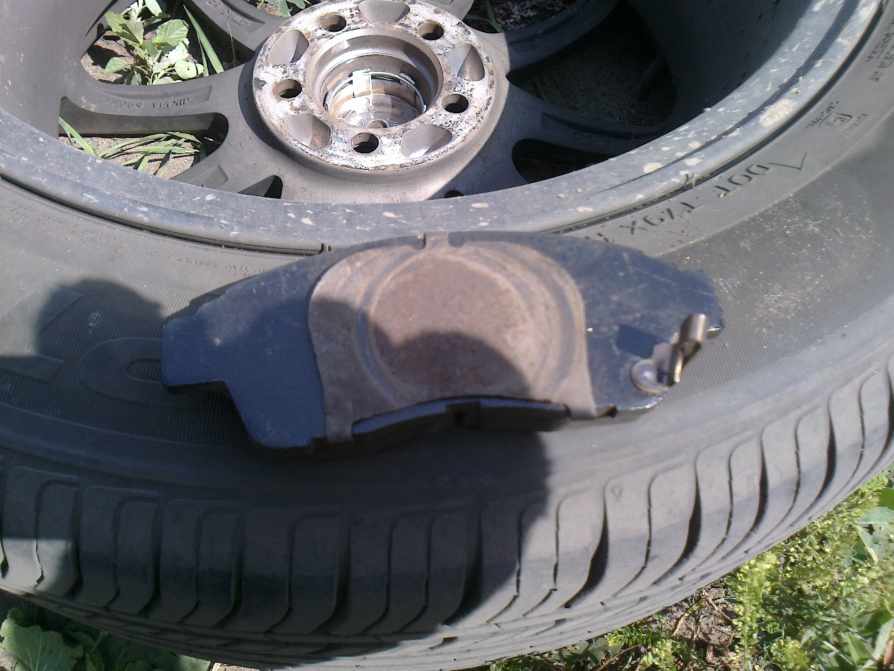

Поменял передние колодки, купил Кашияму или как-то так... 850 р.
Когда снимал старые колодки, заметил следующее:
На внутренней колодке закреплена железная пластина, как раз под толкатель суппорта, кольцо такое.
Комментарий к файлу: внутр. колодка
0082.jpg [ 470.64 КБ | Просмотров: 2721 ]

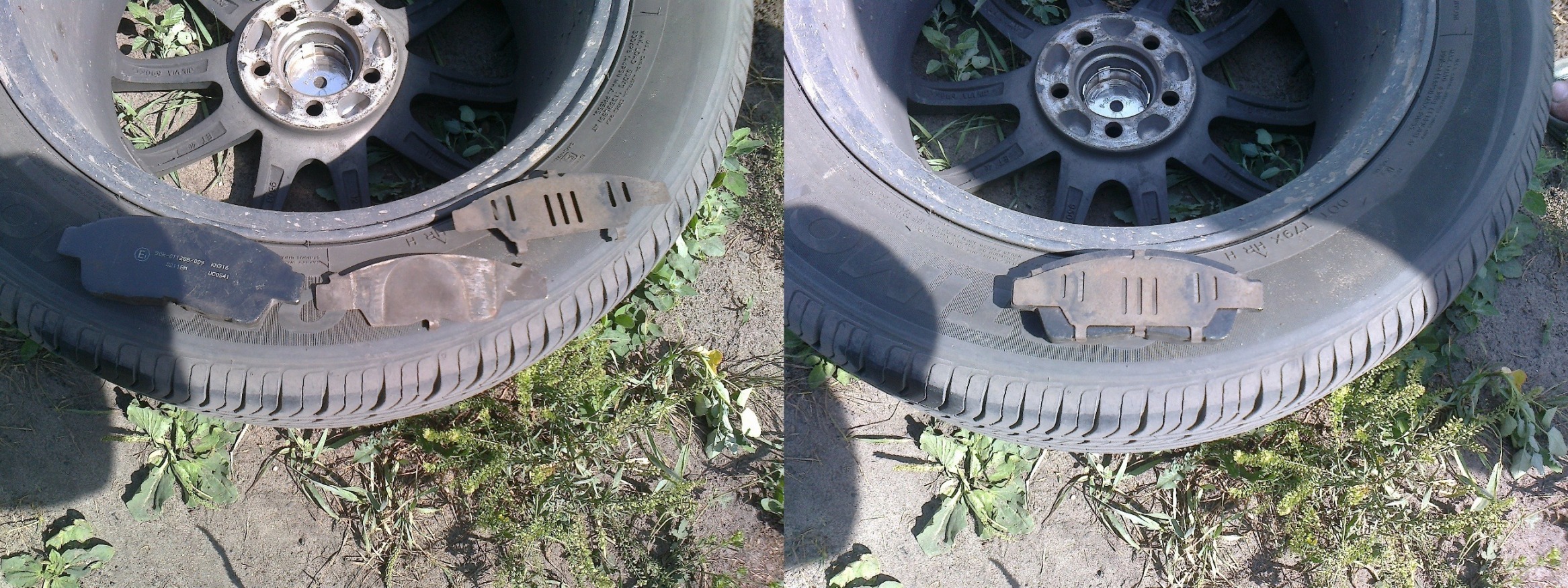

А на внешней колодке - пластинки 2, и на 1 из них - вертикальные прорези. Я собрал вот так:
на колодки.jpeg [ 880 КБ | Просмотров: 2730 ]
А потом задумался крепко, потому что на другом колесе было собрано наоборот... Так как же правильно?

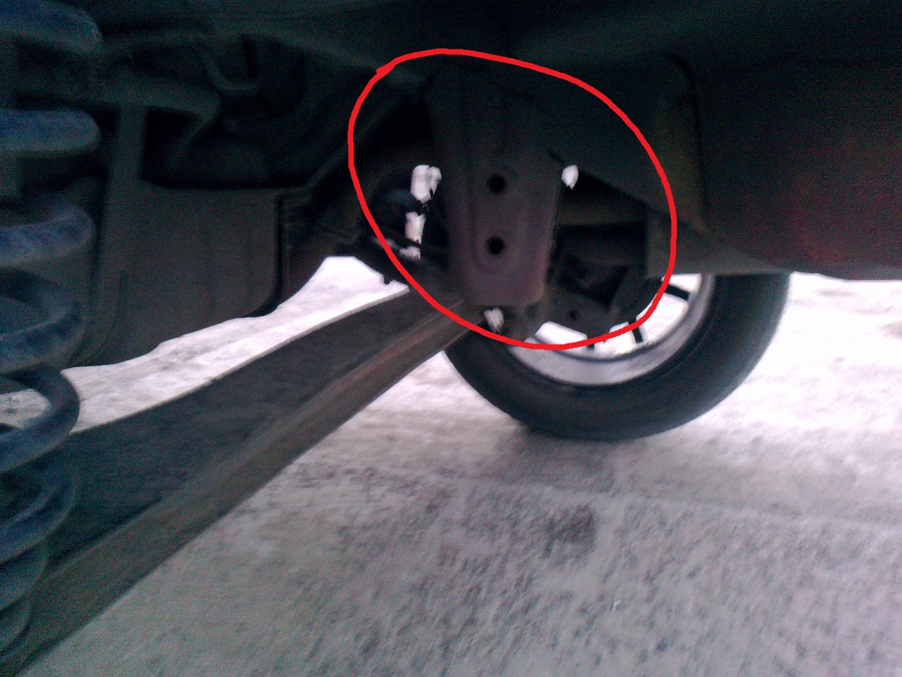

По поводу происшествия с выдергиванием за балку: застрял я как-то в песке. Полностью передняя подвеска увязла, что бампер на песке лежал. Вытянули меня аккуратно за заднюю балку, сел - поехал. Слышу, какой-то бряк появился. Будто консервную банку привязали к машине. Вышел посмотрел - ничего не обнаружил, кроме оторванного грязевика спереди :dash: , того самого, что у fei5656 купил. Расстроился, снял оторванный грязевик, причину брякания найти не смог. И ездил как брякающая кастрюля аж 2(!) недели!!! Позавчера один коллега заглянул под машину сзади, и увидел лопнувший стабилизатор задней балки.
Комментарий к файлу: стабилизатор
0092.jpg [ 399.79 КБ | Просмотров: 2723 ]
Кое как открутил его (с помощью wd-40, трубы и друга), снял. Он оказывается уже был меняный, стоял контрактный. Теперь езжу без стабилизатора, зато тишина! :wink:

Насчет штуки под днищем. Если не ошибаюсь, это транспортировочная петля (или как ее там). Короче, чтобы машину при транспортировке фиксировать. Я на прежней ардейке, будучи на тот момент полным автолохом, как-то по зиме пытался вытащить из сугроба (попросили - а как отказать, если просят :crazy: ) Волгу! И не просто Волгу, а Волгу-универсал!!! Цепляли за эту самую транспортировочную петлю. В итоге остался без петли, с разбитым бампером и массой ненависти к хозяину Волги, который меня на это доброе дело подбил. Матерясь и заплевывая стекло я уехал, а пассажиры Волги - а дело было далеко за городом - видимо в этом сугробе жить остались. :twisted:
