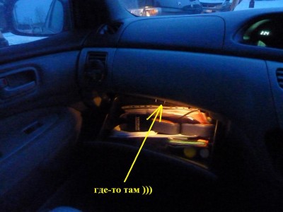

Привет всем!!! Подскажите пожалуйста как отключить подушку безопасности пассажирского сиденья?

Если не ошибаюсь, разъем находится в бардачке. Открой крышку пассажирского бардачка и примерно посередине вверху увидешь фишку.
2.JPG [ 81.2 КБ | Просмотров: 1458 ]

ilmail писал(а):
прости пожалуйста, а зачем?
так делают при установке детского сидения спереди. Ну или когда пассажир сильно задолбал )))))
