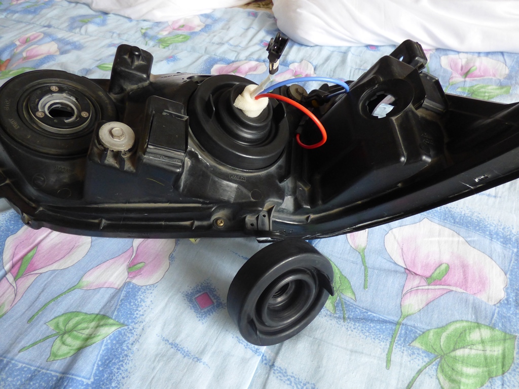

Мне почему-то казалось, что линзы я ставил года два назад, и фары полировал тогда же. Оказалось, что прошло уже четыре года! Я даже немного удивлен этим фактом, так как состояние фар на сегодняшний день очень и очень даже приличное. Появились, конечно, мелкие царапинки от пескоструя и слегка помутнела верхняя часть фар. Но главной причиной для их снятия стало другое.

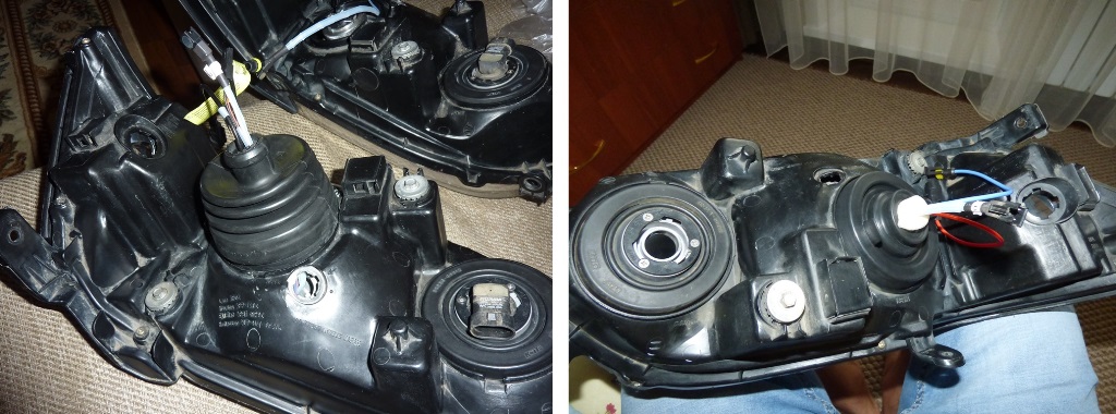

Во время установки линз я забыл поставить в вентиляционные камеры поролон. Старый-то сразу рассыпался в руках, а потом, после всей этой возни с линзами, я про поролон забыл напрочь. И вот сдается мне, что со временем через эти самые камеры в фары начала проникать пыль из моторного отсека. За четыре года внизу на отражателях скопился тонкий, но малопривлекательный слой коричневой пыли. Поэтому решил снимать. Помыть, а заодно полирнуть и заменить лампы. Лампы, кстати, за этот период в плане света хуже вообще не стали. Но четыре года... :rus:
В общем, решил заменить. Тем более, что новые D2H уже как два года в кладовке лежат. Два года назад купил линзы Koito Q5 (реплика) вместе с лампами. Думал поставить, но поскольку меня мои 5G в целом устраивают, то лишний раз заморачиваться с разбором фар желания пока не появилось. Хотя Q5 явно поинтереснее. Они чуть побольше. И стекло, и отражатель. Маска так вообще раза в полтора больше)) Отражатель рифленый. Свет у них, как мне кажется, получше будет. Но, как уже сказал, мой свет меня пока устраивает, поэтому линзы пусть пока лежат в кладовке. :smoke:

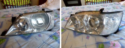

Итак, банный день наступил!
Я уже описывал процесс полировки, но, думаю, еще раз коротенько повторить лишним не будет. :smile:

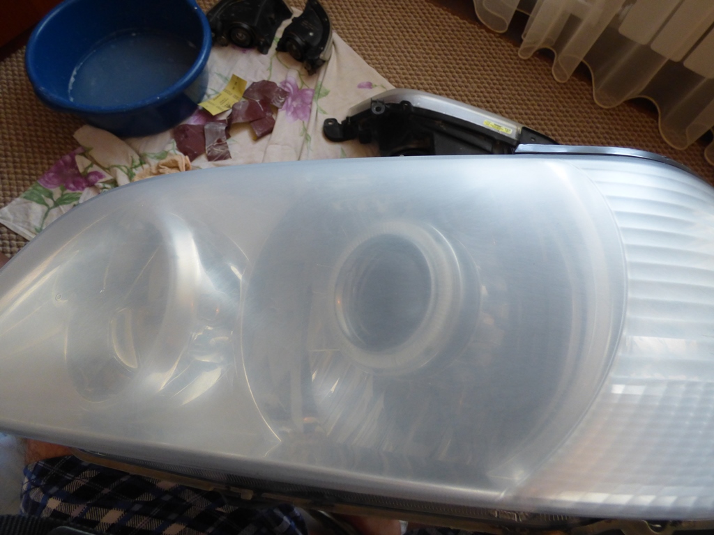

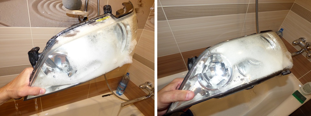

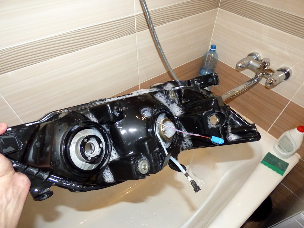

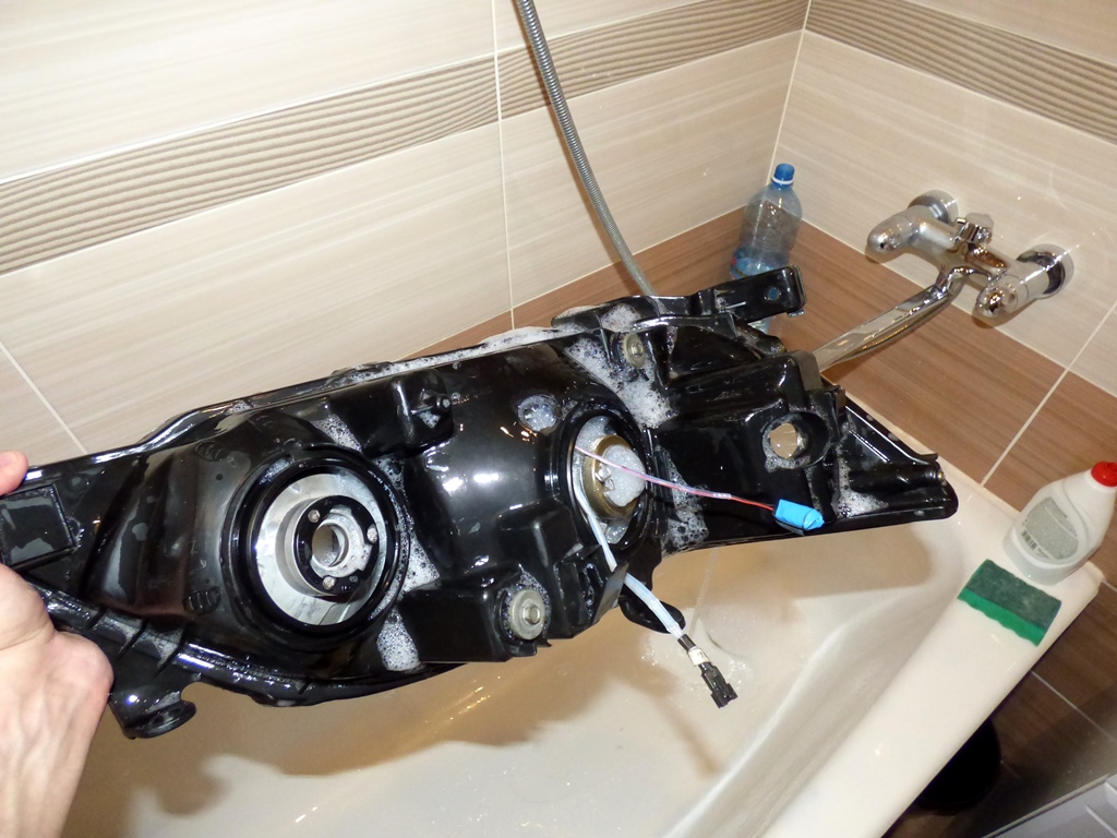

Снимаем фары, моем. Снаружи можно просто водой (мыть удобнее поролоновой губкой), внутри - с фейри. Капаем несколько капель, заливаем воду и трясем. Настойчиво, но без фанатизма, чтобы не смыть покрытие с отражателя. Вода теплая.
P1050988.JPG [ 326.51 КБ | Просмотров: 1187 ]
P1050992.JPG [ 140.94 КБ | Просмотров: 1232 ]
:!: Очень важный момент. В конце нужно обязательно прополоскать фару дистиллированной водой, иначе от обычной воды на отражателе и на внутренней поверхности "стекла" после высыхания останутся пятна! Трех литров вполне хватит и на фары и на туманки. Найти дистиллированную воду можно в некоторых аптеках.

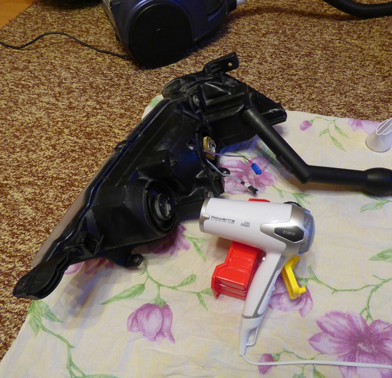

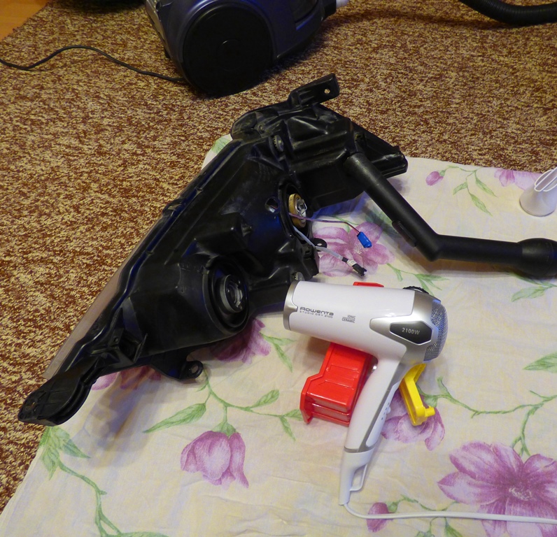

Сушим фары. В одно отверстие дует фен (теплым воздухом), у другого работает пылесос. Периодически фару нужно встряхивать и менять местами фен с пылесосом. Сушка одной фары занимает около часа.
P1060025.JPG [ 327.63 КБ | Просмотров: 1181 ]

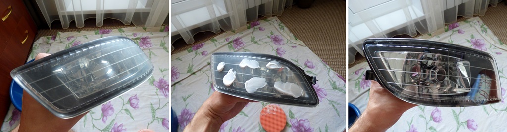

Теперь полировка.

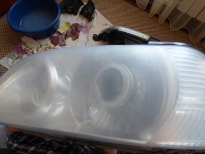

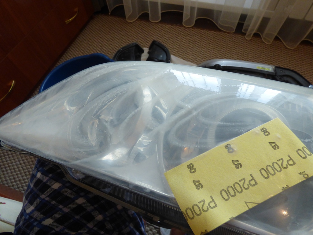

Если нет сильных царапин, можно использовать двухтысячную шкурку. Мочим фару, мочим наждачку и вперед. Фара начинает "мылиться". Аккуратно протираем влажной тряпочкой и продолжаем зашкуривать.
P1060036.JPG [ 290.95 КБ | Просмотров: 1153 ]
Сильно нажимать не стоит, чтобы не наделать глубоких царапин краями наждачки. Шкурки, кстати, вполне хватит одного листа (примерно 23х27 см), даже останется.
Так выглядит фара после зашкуривания:
P1060047.JPG [ 277.5 КБ | Просмотров: 1172 ]

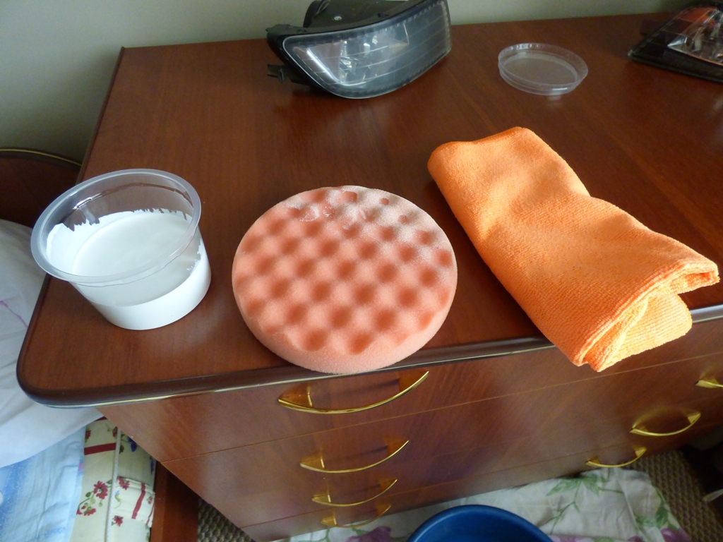

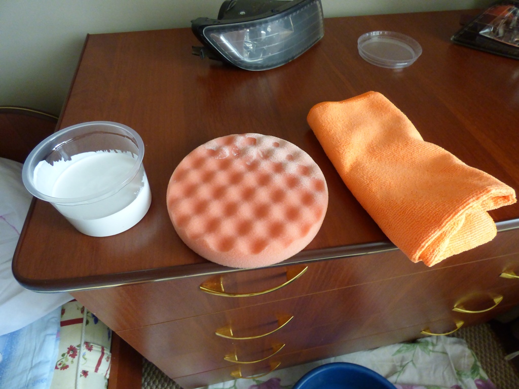

Джентльменский набор: паста Menzerna (вместо Мензерны можно использовать 3М, тоже хорошая паста), полировочный круг (жесткий поролон) и микрофибра для окончательной располировки.
P1060062.JPG [ 300.56 КБ | Просмотров: 1200 ]
Точечно наносим пасту (особо не жадничая) и круговыми движениями начинаем располировывать. Полировочный круг у меня для шлифмашинки (дрели, шуруповерта...), но мне удобнее использовать его вручную. По крайней мере, в домашних условиях.
После того, как паста "впиталась" (при растирании она через некоторое время начинает исчезать), можно еще раз ее нанести и полирнуть фару еще разок. Лишним точно не будет.
Грамм 70-100 пасты хватит на весь комплект оптики (я брал 150 грамм, больше половины осталось).
В самом конце фару нужно хорошенько растереть микрофиброй.
Полировка закончена.

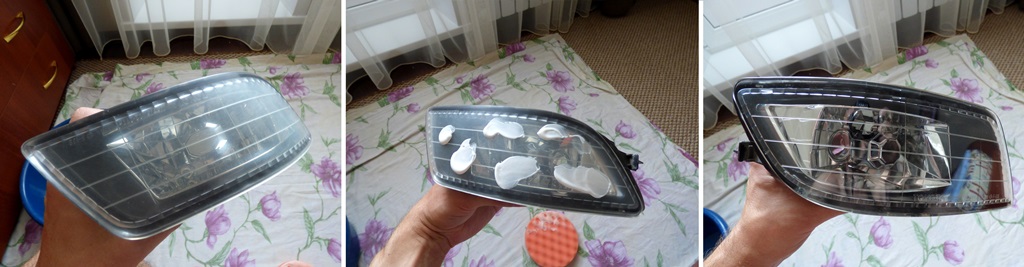

Этапы процесса на примере противотуманок (после зашкуривания/нанесение пасты/после полировки):
P1060143.JPG [ 129.98 КБ | Просмотров: 1205 ]
P1060144.JPG [ 164.43 КБ | Просмотров: 1207 ]

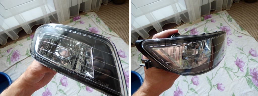

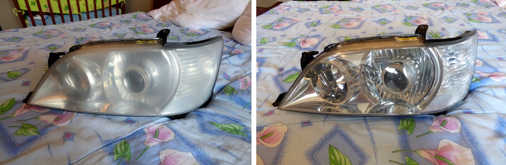

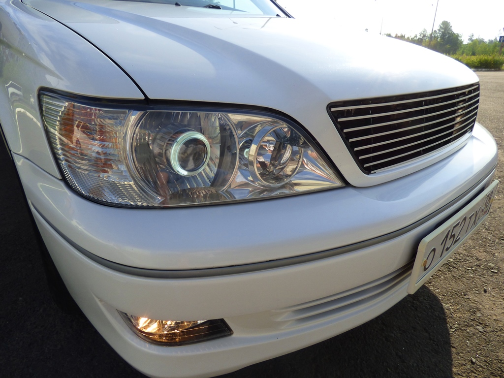

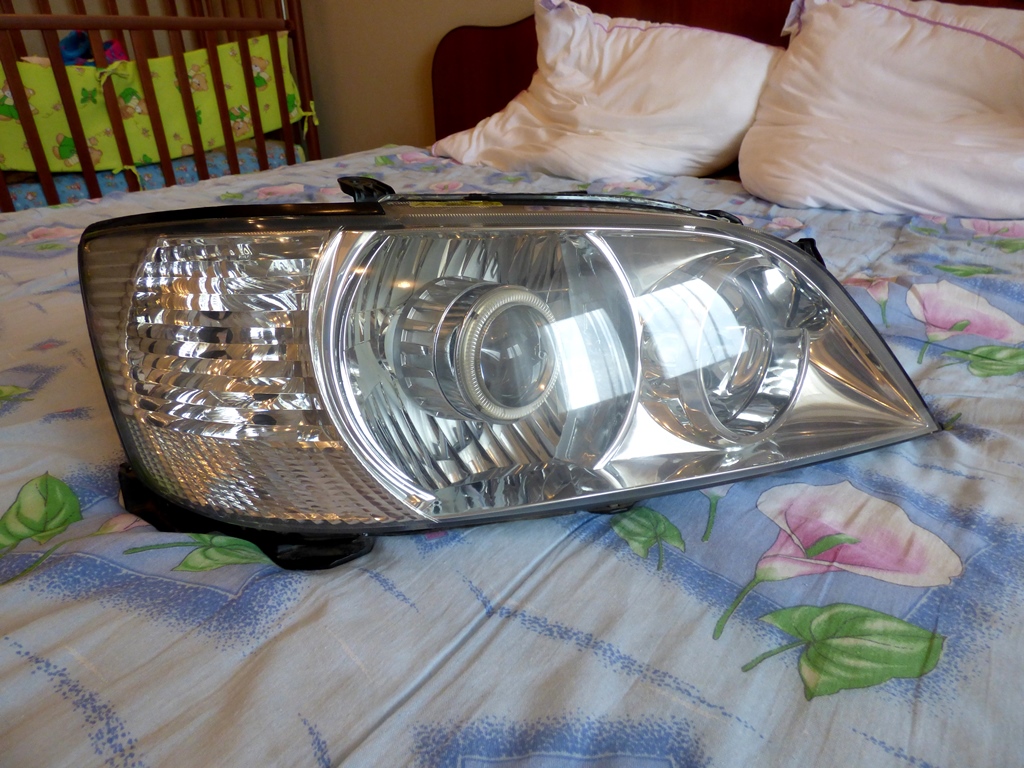

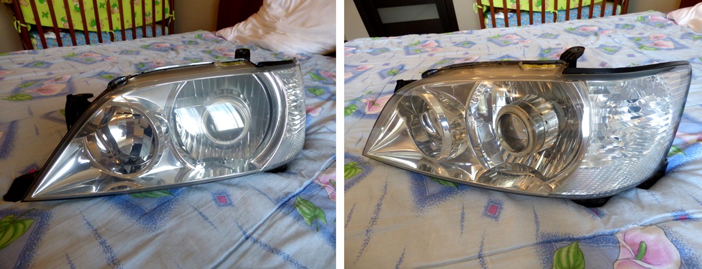

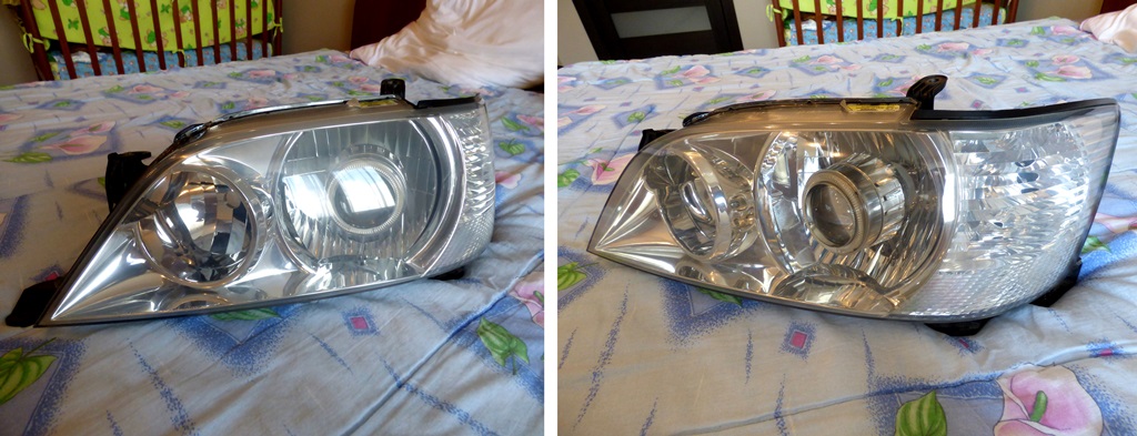

Фары. До (фото после зашкуривания) и после полировки:
P1060099.JPG [ 162.95 КБ | Просмотров: 1250 ]

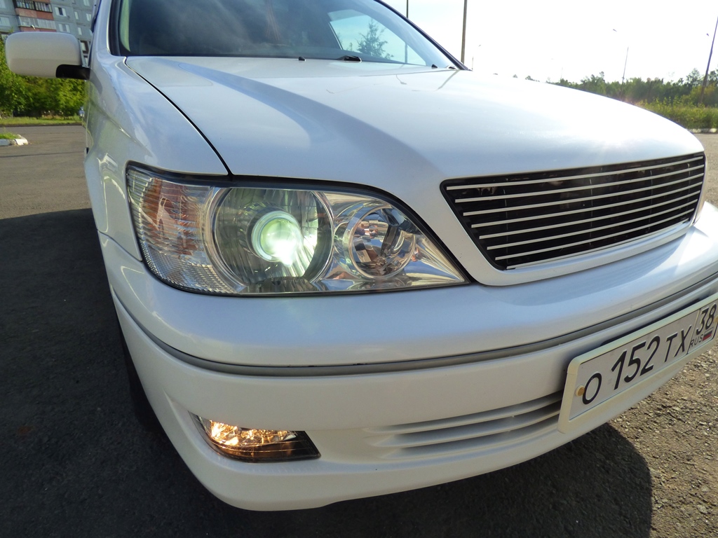

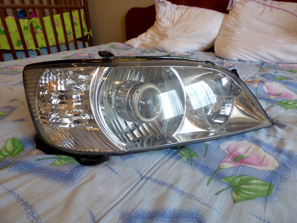

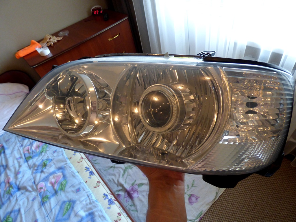

Еще раз результат полировки:
P1060104.JPG [ 192.39 КБ | Просмотров: 1222 ]
P1060122.JPG [ 372.21 КБ | Просмотров: 1207 ]
P1060142.JPG [ 401.47 КБ | Просмотров: 1232 ]

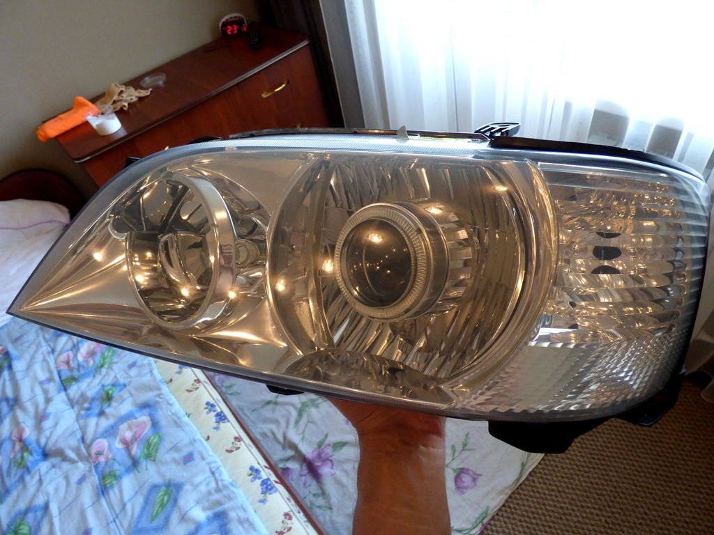

Незадолго до того, как снимать фары, прогуливался я как-то в один прекрасный полусолнечный день в одном автомобильном торговом центре и случайно наткнулся на замечательный отдел, торгующий линзами и всем, что с ними связано, где увидел не менее замечательные пыльники для фар. Совершенно неожиданно в этот момент у себя в кармане я обнаружил родной пыльник от фары (валялся в кладовке с каких-то времен и, видимо, когда я одевался, упал мне в карман), который был тут же незамедлительно вручен продавцу, и тот с его помощью подобрал подходящие по размеру пыльники.
Оцените разницу! Четыре года назад в качестве пыльников для линз я использовал пыльник внешнего шруса от ВАЗ-2121 ("Нива"). На фото он слева. Справа новый универсальный пыльник.
P1110273.JPG [ 192.72 КБ | Просмотров: 1229 ]
Теперь никакого колхоза, линзы закрыты красиво и аккуратно. Супер! :good:
P1060168.JPG [ 355.58 КБ | Просмотров: 1220 ]
