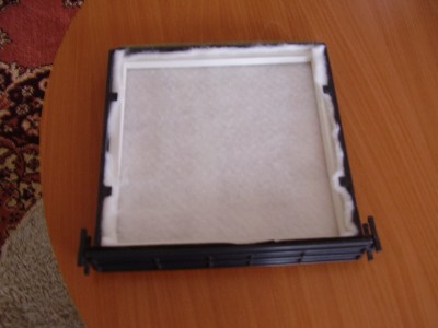

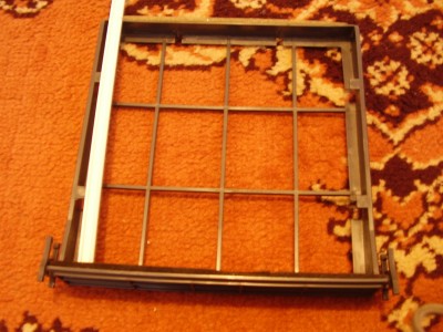

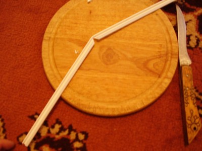

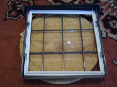

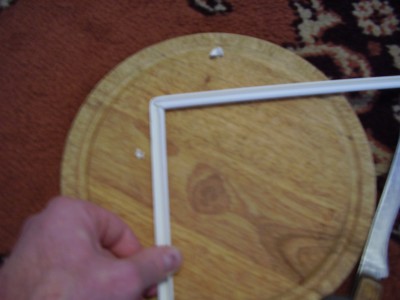

Всем привет. Хочу поделиться изготовлением салонного фильтра с минимальными затратами. Конечно он не будет устранять запахи идущего впереди КАМАЗА,но зато ваша панель будет чистой.]Для этого покупаем в электромагазине кабель канал размером 10*7 стоит-10р..50коп.,и в камазовском магазине предочиститель воздушного фильтра (цена-15р.),Из кабель канала с помощью ножа изготавливаем рамку по внутреннему размеру рамки для фильтра.После этого вырезаем из предочистителя(буду называть мешком) прямоугольник по форме рамки для фильтра,но на 1см. кажый край должен быть больше и укладываем в рамку и фиксируем с помощью рамки изготовленной из кабель канала.Вот и всё! Из оставшегося мешка можно вырезать ещё три элемента и если хотите ,то можно укладывать несколько слоёв,но в зиму одного за глаза.Всем удачи!
PB230006.JPG [ 685.17 КБ | Просмотров: 2550 ]
PB230007.JPG [ 702.9 КБ | Просмотров: 2563 ]
PB230008.JPG [ 698.19 КБ | Просмотров: 2625 ]
PB230009.JPG [ 691.32 КБ | Просмотров: 2627 ]
Комментарий к файлу: Всё готово!
PB230010.JPG [ 679.62 КБ | Просмотров: 2603 ]
