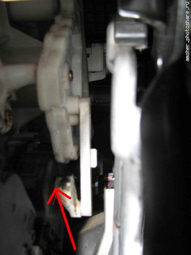

сегодня поехав с работы запотели стекла....по привычке врубил поток воздуха на максимум, направил на стекла и опа-на! - результата никакого...стекла не отпатевают...потрогал рукой воздуховоды - еле дует....
начал разбираться:
сначала проверил работает ли вентилятор печки - снял бардачок, вынул салонный фильтр, порегулировал мощность потока - вентилятор в порядке, дует как надо...значит либо что-то забилось в воздуховоды либо что-то с заслонкой...
кое-как доехал до дому, поужинал и полез дальше разбираться....
так как о заслонке читал тему, но в глаза ее не видел начал разбирать все переднюю панель...вообщем всю разобрать не получилось(времени не было, да и не совсем понимал как ее ВСЮ снять), заглянул в предполагаемое место, где, как я догадывался, должна быть заслонка - слева под рулем - ага, вот она....с виду все в порядке...но...
начал менять положение заслонки регулятором - вижу моторчик работает и тяга шевелиться.....но как-то странно шевелиться....и тут понял в чем дело - тяга просто вывалилась из пазика в заслонке!(напоминаю, что в глаза не видел до этого заслонку)....
воткнул на место тягу - ура!, все заработало....
вот фото заслонки, моторчика и тяги из соответствующей темы...
но(всегда есть это чертово НО) заметил, что заслонка из-за скопившейся пыли туго поворачивается...значит в планах почистить воздуховоды иначе моторчик может сгореть.....
