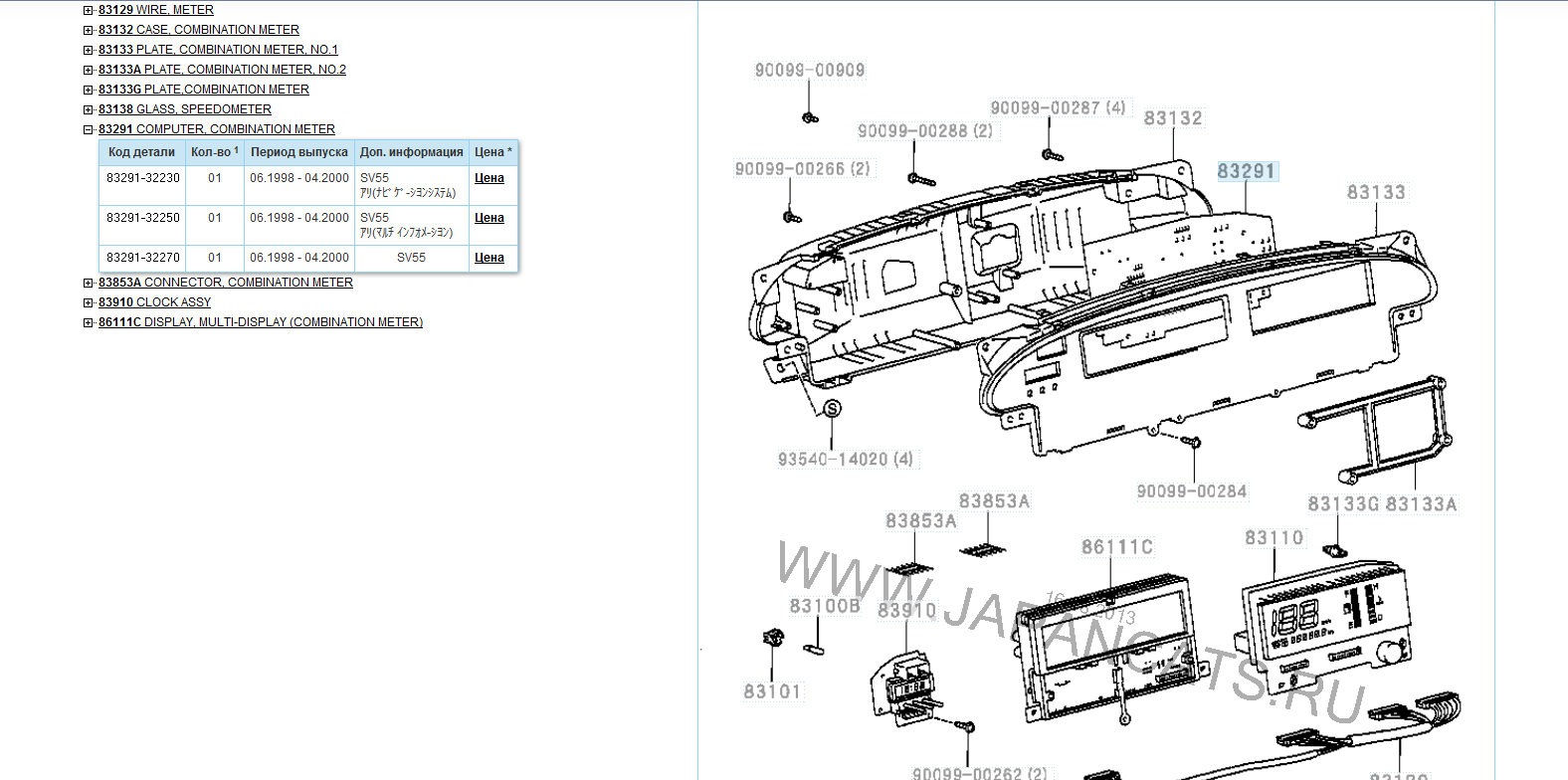

Опытным путем определил, что А15 - это земля, А18 - примерно +5в, а с А16 и с А17 снимаются напряжения. Включил зажигание, замеряю напряжение между землей и A16, смотрю на табличку:
Смотрю на индикатор, снова на табличку, снова на индикатор и О НЕТ, ПРИБОРНАЯ ПАНЕЛЬ ОТ 2WD!! :dash:
Как так получилось и почему - неясно. Может быть, потому что машина конструктор, может быть предыдущий хозяин хотел панель с multivision. Так или иначе - "я его слепила из того что было" :neutral:
Поиски того, в чем отличия приборной панели от 2wd от приборной панели от 4wd ни к чему не привели. На форуме увидел сообщения людей с такой же проблемой. Если взглянуть на табличку, то можно увидеть, что нет никакой линейной зависимости, соответсвенно что-то совсем простое спаять не получится. Но искать приборку 4wd, дорестайловую, да еще и с multivision как-то не особо хотелось. Если кратко, то нужно было снимать напряжения с контактов A16 и c A17 (двух датчиков) и выдавать третье напряжение согласно табличке.

Была подобная проблема с прыгающими показаниями топлива - бак был то полный, то пустой, то половина. Причём эти скачки были хаотичными и никакой логике не поддавались.
А началось всё после замены электронного табло - на старом лопнули и замыкали струны подсветки спидометра и от этого светились ярко оранжевым светом, что напрягало особенно ночью и вечером. Было куплено аналогичное моему контрактное табло - с какой машины 2wd или 4wd оно было снято естественно никто ничего не знал и не сказал. Я тоже этому значения на тот момент не придал. После замены начились прыжки уровня топлива. Думал датчики топлива в баках начали врать - проверил, почистил, подогнул на всякий случай контакты, но результат нулевой. Начал копать в сторону табло. Сравнил по экзисту оба табло на предмет различия внутренних составляющих между 2wd и 4wd, в результате чего выяснилось, что разница в плате:
2.jpg [ 405.15 КБ | Просмотров: 1553 ]
Этот илюстрация конкретно к моей машине по номеру кузова. Все детали по данным каталога могут применяться на разных моделях, кроме одной. Как видно из таблицы на рисунке это плата подходит только к машинам с 55-м кузовом и только на дорестайл, при этом между ними есть ещё какие то различия - каталожные номера разные. В итоге собрал из двух табло одно с "родной" платой и всё заработало как и раньше.
Кстати информация о пробеге так же хранится на этой плате, проверено опытным путём))
