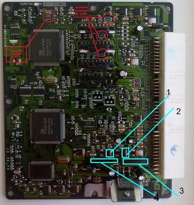

помогите советом !
89661-3Н040 (211000-5290)-нет первой свечи и отрубает мотор(катушки и коса на 5+ НАДО МОЗГ ИЛИ СОВЕТ (что заменить на плате)есть мозги донор+диагностика выдает ошибку 14 ,по дорожкам все ок(если ест возможность схему по плате ПУТЬ ОТ IGT1 до IGF)очень срочно и надо

сори что не в тему-но край,ласточка это мой хлеб=( решил эфи вскрыть и не подскажете что может вылететь на плате)ошибка 14 (первая свеча)катушки местами менял- все равно троит ,чек,глохнет(обнулял клеммой),масса и провода ок ,вывод мозги (помогите разобраться где смотреть-есть мозги с битой авто (плата повреждена)но визуально схемки и микрухи целые ,про акпп есть инфа -а на искру чегото нет (интернет облазил -ничего стоящего и конкретного =(
Комментарий к файлу: может здесь чтото менять(один диагност сказал драйвера вылетают)синем отмечено 1 и 2

Ilgiz
Постоянная ссылкаДобавлено: 20 июн 2012, 21:54
Зарегистрирован: 09 мар 2011, 00:21
Сообщения: 16
О машине: sv55. 4wd. 3sfe очень нравится !!!
Блог: Посмотреть блог (0)
Это скорее всего транзисторная сборка sta463c (у тебя под номерами 3и4) У меня когда мотор погорел (в смысле пожар) коротнули проводки c форсунок вот аналоговая часть издохла, у меня 3 из 4х форсов не работали (

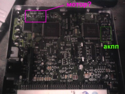

не подскажите ?флэшка на мотор что-(восьминогая )может глюк на мотор давать (сначала работает -троит -глохнет-не завести,клемму скинул -потом завел и тоже самое(чек не моргает и не горит)
Комментарий к файлу: может быть в этом причина?

garag03
Постоянная ссылкаДобавлено: 13 сен 2012, 12:24
USER_AVATAR
Сообщения: 1141
Откуда: санкт-петербург
поменял короче все три процессора флэшпамять транзисторы,один фиг ошибка 14 (есть знающие кто сможет сказать основные детали на которые надо обратить внимание)
