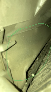

Всем доброго времени суток решился я тоже по чистить испаритель все разобрал залез пыльный но без войлока ну да ладно по чистил промыл, есть вопрос с низу лежит какая то хрень вроде что то паралона тонкого она начала отрываться с концами отрывать не стал, так вот ее кто нибудь отрывал?

Если поролон лежит на дне где может скапливаться жидкость, то ИМХО лучше убрать его чтобы не создавать лишних условий для размножения всяких бактерий.

Вот это перед чисткой фото делал потом он отклеиваться начал

Я отодрал его к хренам, с испарителя стекает вода сразу в дренаж а не квасится в этом паралоне

Мне вот просто интересно нахрен он там вообще лежит

Наверное прикрывает всос воздуха из дренажа.

Если он уже начал сам отклеиваться, значит есть причины, которые нарушают клеевой слой. Логически.
А поролон скорее всего приклеен как шумопоглотитель.
