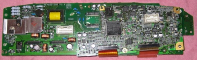

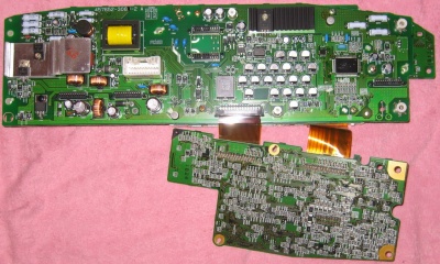

  • снимаем и разбираем панель приборов
  • аккуратно разбираем блок - внутри ЭТО

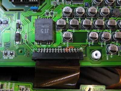

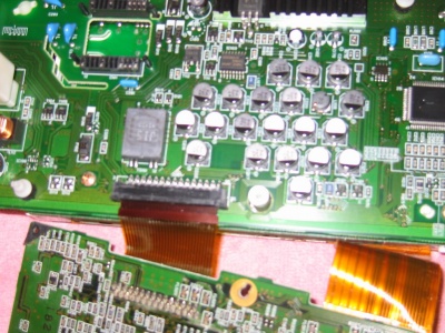

  • снимаем верхнюю плату
  • нас интересует этот разъем
  • перерезаем указанную дорожку. Припаиваем провода и включаем в разрыв любой выключатель
