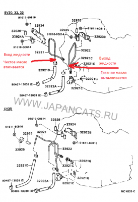

Залил эту, дикстрон 2 минералка 10 литров брал в экзисте 2000 руб.был там на скидняке. Прогнал всю методом вытеснения,на выходе была как слеза только красненькая!

320 уже залил пока только положительные эмоции, переключения вообще неощутимые мотор стал работать ровно на старой жиже(я коробку менял масло было ее старое) обороты плавали, пропала небольшая задумчивость каробки. Скоростные характеристики стали чуть лудше-возможно из-за свежего масла. Трубку одну скинул завел машину и доливал масло 8 литров залил-8 вытекло. Поезжу дней 10 и поменяю еще раз со снятием поддона и промывкий фильтра. Спецально взял 20 литров всего 2000 тысячи по знакомству. Буду отписыватся о результатах

Проехал 800 км все хорошо сегодня еще раз поменял масло со снятием поддона(он был довольно таки чистый протер тряпочькой и все). Лил до тех пор пока не пошло чистейшее.
